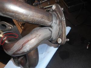

@Allgoier Ob die Krümmer geplant wurden weis ich nicht. Dichtung hoffe ich mal wurde eine neue verwendet. Aber keine neuen Stehbolzen und Muttern wurden verwendet wie ich vor der Demontage beim Riss gesehen habe (Bild im Anhang).

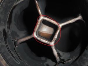

Die Risse habe ich in den Fotos rot markiert. Die im Rohr sind mir allerdings sehr Schleierhaft. Hab ich so noch nie erlebt.

Was hälst du von der Vermutung des/der Motorlager so dass es durch ein Abkippen von Motor/Glocke vorne zu einer berührung zwischen Krümmer/Auspuff an das Chassis/Motorträger gekommen ist und das den Riss verursacht hat?
