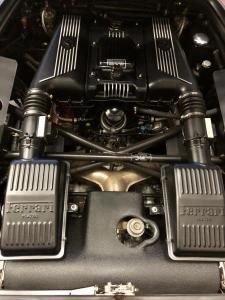

Pit 348 hat’s ja schon erwähnt, mit Balistol einsprühen und dann mit einem Lappen abwischen.
Dann sieht’s so aus und alle Teile sind Wasserabweisend.
Wenn’s ganz schlimm aussieht, partiell mit   Bremsenreiniger absprühen.
Aber nur wenn am Motorblock Öl und Schmutz eine Dreckkruste gebildet haben.

Also der 355er hat die Motorwäsche absolut ohne Probleme überstanden. Da habe ich mir wohl zu viele Gedanken gemacht.
Und die Arbeit hat sich gelohnt. 🙂
