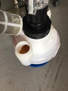

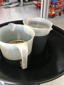

Ich habe bei meinem 458 das Getriebeöl letztes Jahr bei rund 60.000 km wechseln lassen, obwohl es laut Ferrari erst bei 100.000 km notwendig ist. Habe es bei einem freien Ferrarispezialisten mit über 20 Jahren Erfahrung machen lassen. Er meinte nur,  bei 100.000 km braucht man nicht mehr wechseln, da das Getriebe vorher hinüber ist. Der Farbunterschied vom alten zum neuen Öl war enorm. Es ist sogar ein Vorher/Nachher Unterschied bei Gangwechseln zu spüren. Das Getriebe schaltet viel weicher. Also meiner Meinung nach auf jeden Fall machen lassen. Seine Empfehlung liegt bei rd. 20.000 km als Wechselintervall.
Was vorher und nachher ist sollte anhand der Farbe leicht zu sehen sein.
