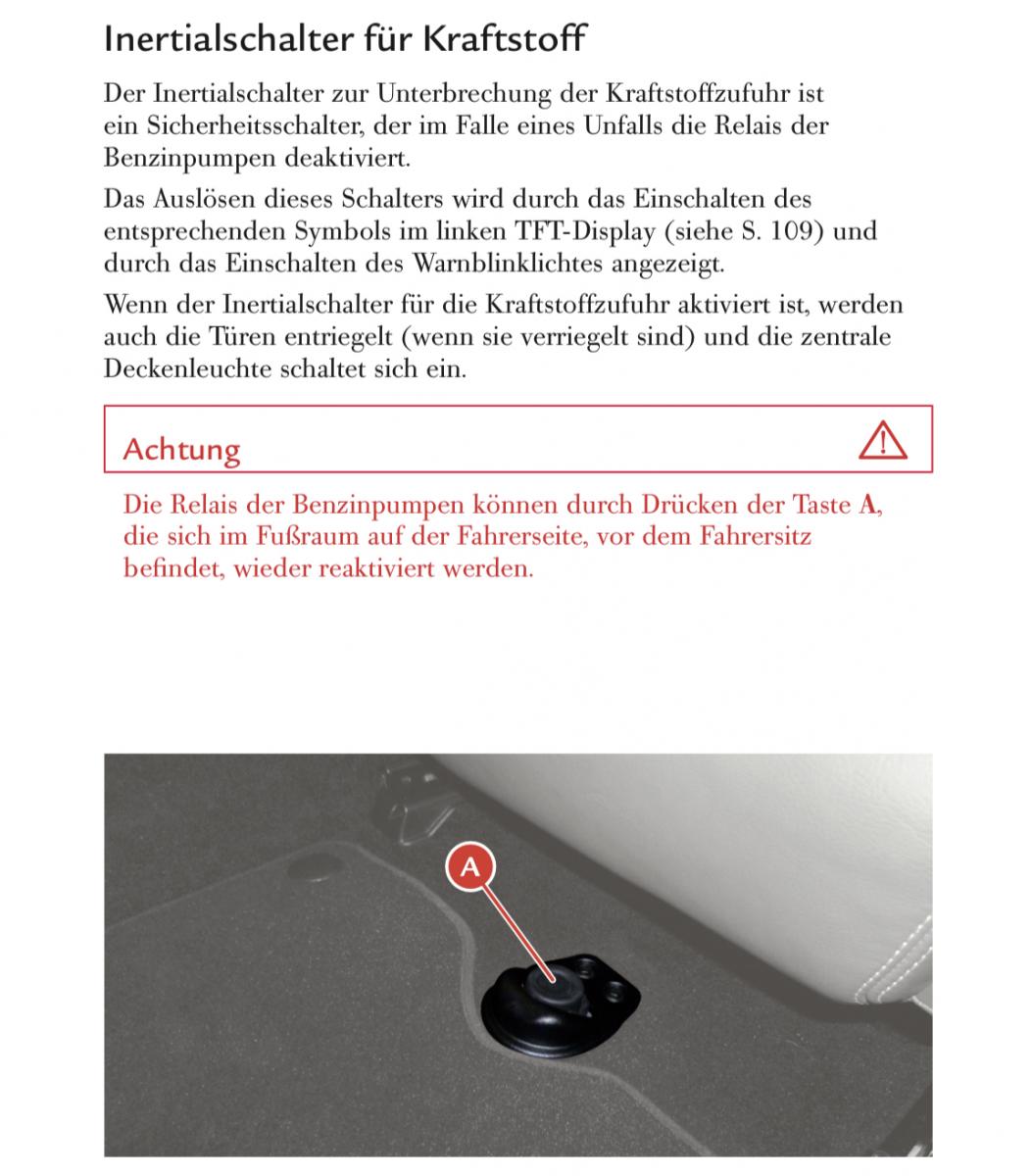

Vielen Dank für das Feedback...Ich werde den Chrashschalter abstecken, dann ist für kurze zeit die Benzinpumpe off.

vor 18 Stunden schrieb Reinbacher:
Viele Grüße
Andreas
Ja viel Spaß...
Meinst Du mit Crashschalter (übrigens ohne h) den Crashsensor ?
Dieser ist ein Sicherheitsrelevantes Bauteil des Airbag-Systems.
Und löst bei einem Unfall Airbags, Gurtstraffer u.a. aus.
Da sollte der Leihe (auch Mechaniker) nicht rumspielen. Nur geschultes Personal. Und vorher Batterie abklemmen. Denn bei Spannungsspitzen kann auch ein Airbag ausgelöst werden.
Und einen Fehlereintrag (Airbag-Leuchte) gibts bei dieser Aktion auch noch.
Korrigiere mich, wenn Du was anderes meinst...!

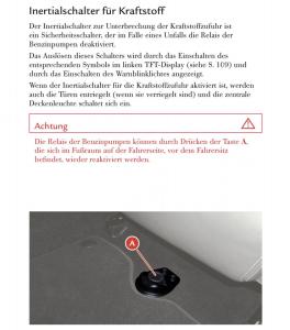

Hoi Allgoier
Ich denke, dass dieser Schalter gemeint war.
Ja den Schalter hab ich auch schon bemerkt. Mich aber nicht weiter für interessiert 😬
Alles gut! Der Schalter hat nichts mit dem Airbag zu tun.
Danke nochmals, das Thema ist erledigt.
Sonnige Grüße aus der Steiermark
Andreas
