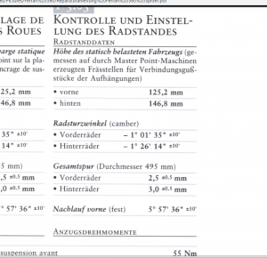

hat jemand von Euch die Werte für die Spureinstellung, Achswinkel etc. für einen 360 Spider?

Hallo Matz,
kannst du damit etwas anfangen ?
Ist aus dem workshop manual vom 360.

Hallo Chris,
Danke für die Werte, sieht für mich gut aus!
Ich gebe das mal an meinen Karosseriebauer weiter,
Danke!!!
Sieht für mich nach den Serienwerten aus, manche / viele fahren die challenge stradale Werte: tiefer und mehr negativer Sturz...
Allerdings etwas „Action“ den Sturz einzustellen, braucht man Distanzplättchen...
Wenn Du die CS Werte möchtest, mach ich mich auf die Suche...

Danke Jörg, wollte gerade nachschauen...
Vielen Dank für Eure Unterstützung!
