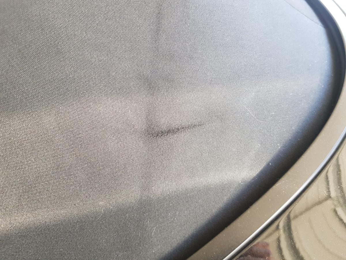

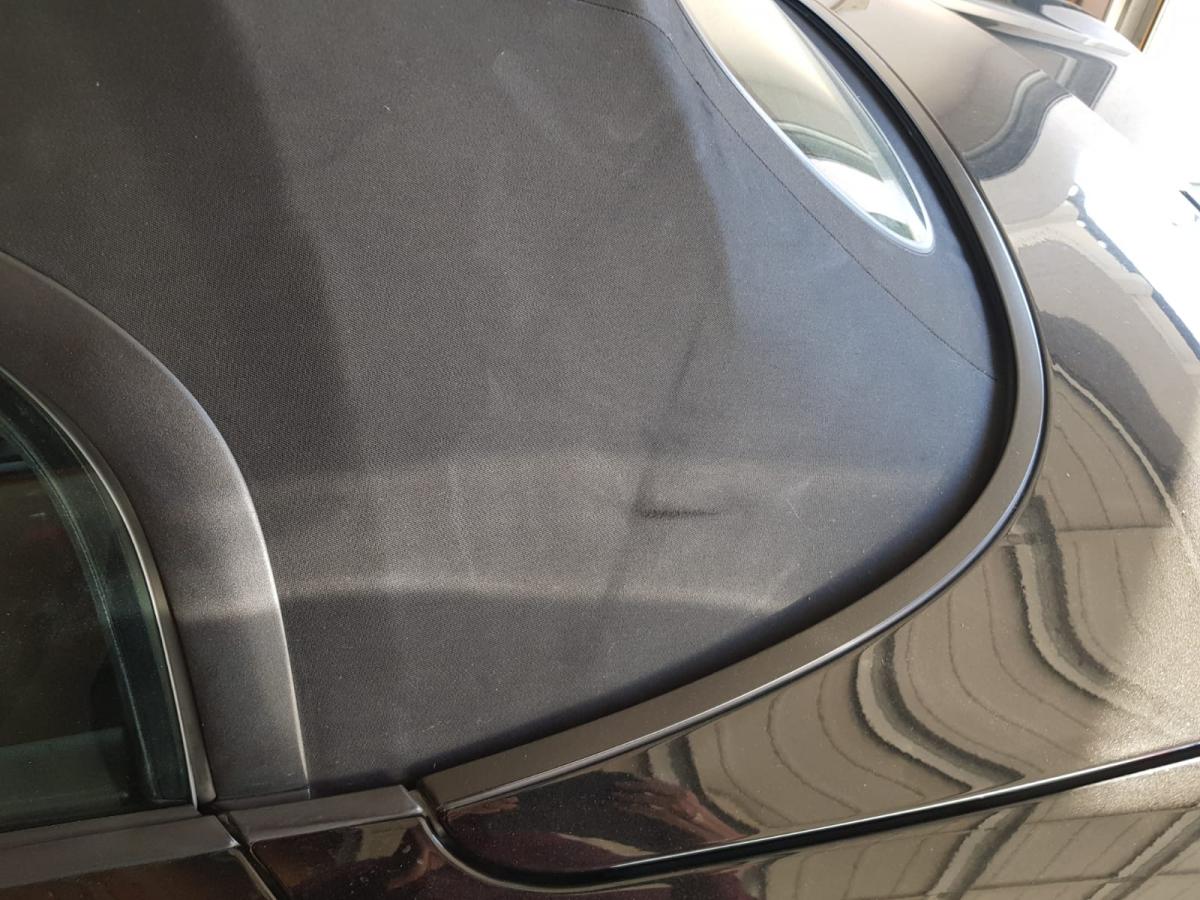

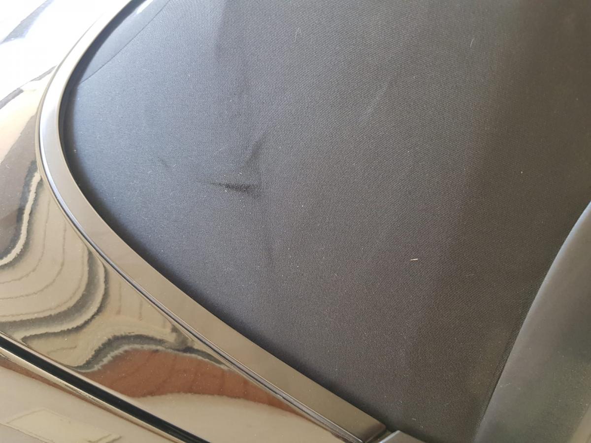

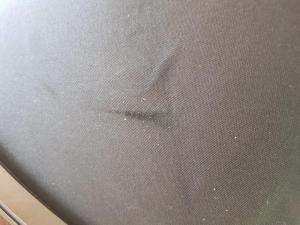

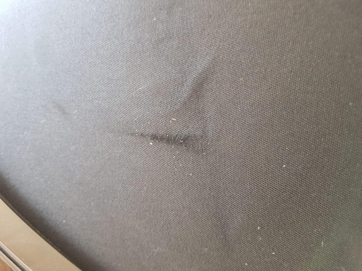

Am Wochenende habe ich mit großem Schock das Auto meines Dads gesehen. Mal abgesehen davon, dass der Pflegezustand sowieso eine Katastrophe ist (und das obwohl ich ihm vor Jahren ein Reinigungs-Komplettset nach Empfehlung von Michl geschenkt hatte) habe ich jetzt eine "Scheuerstelle" am Stoffverdeck gefunden.
Beidseitig an der Seite gibt es eine Stelle, die sich wohl durch das Öffnen und Schließen des Dachs aufreibt.
@IronMichl
Tipps, was man da machen kann?

Scheuerstellen am/im Verdeck.
Isso.
Das Verdeck liegt, wenn´s Dach offen ist, zusammen gefaltet im Verdeckkasten.
Da passiert garnix.
ABER man fährt halt auch mal offen.
Und das ist der Fehler!!!
Offen fahren zerscheuert das Verdeck.
Warum?
"Schuhkartoneffekt" wird das gerne genannt.
Ein Schuhkarton mit Deckel ist stabil.
Nimmst den Deckel ab kannst den Karton verwinden.
Und so kommt eins zum anderen.
Das Verdeck bewegt sich im Verdeckkkasten und scheuert aneinander.
Machste nix.
Sorry.
Michl

Ich hatte das Verdeck beim Boxster wenn möglich immer geschlossen. So bleibt es gespannt und es bilden sich nicht gleich Falten die beim offen Fahren aneinander reiben. Die im Bild gezeigten "Scheuerstellen" sind damit aber nur heraus zu zögern, niemals zu vermeiden.
Irgendwann braucht es halt mal ein neues Verdeck.
Ok, ich fasse zusammen:
- Scheuerstellen - kann man nichts gegen machen
- Entstehen durch Vibrationen und Verwindung beim offen Fahren, dann scheuert das zusammengefaltete Verdeck
Lösung:
- Immer offen lassen, dann sieht mans nicht
- Immer geschlossen lassen, dann reibt nix
- Caymen statt Boxster kaufen, dann reibt da auch nix

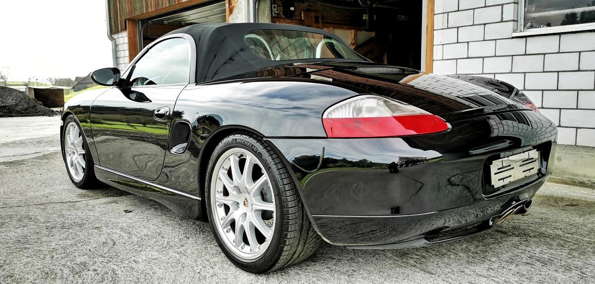

So schaut mein, 18 Jahre altes Verdeck aus:
Hat ja auch Erstlack und erst 120.000km aufm Tacho. 😇
