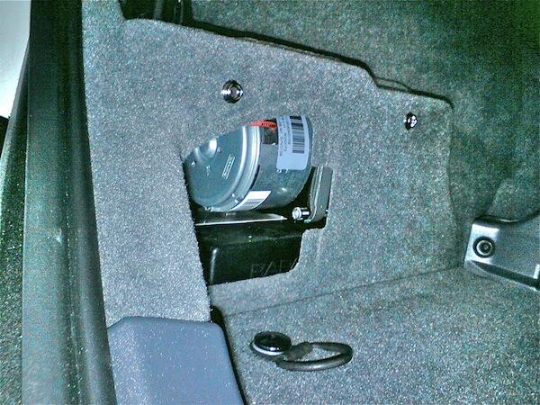

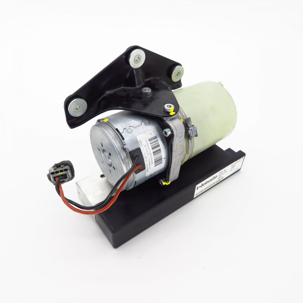

erstmal einfach nach dem ölstand der hydraulikpumpe sehen.der behälter befindet sich in fahrtrichtung vor dem pumpenmotor den man sieht wenn man die linke abdeckung im kofferraum entfernt.falls da was fehlt ist sicher irgendwo was undicht (zylinder ,verschlauchung...etc.)

nö...ist nur der vorratsbehälter...auffüllen...ein-zweimal dach auf und zu zwecks entlüften...kontrollieren...fertig.das passende grüne zentralhydrauliköl hat so gut wie jeder mechaniker ,egal bei welcher fahrzeugmarke er arbeitet,in seiner kiste ...

Hallo Andreas, wo und wie hast du den Ölstand aufgefüllt? Hinter der kleinen Klappe ist ja nur die Pumpe zu sehen.
Ich hoffe du kannst mir Helfen.
Danke!
