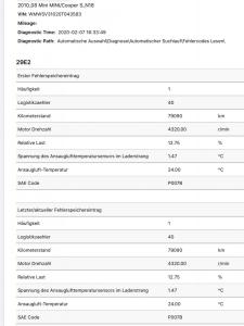

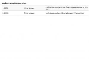

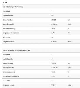

Hin und wieder geht er bei Vollgas in Notlauf mit folgenden Fehlermeldungen:
Hallo v8spirit,
schau doch mal hier zum Thema Zubehör für Technische Probleme (Anzeige)? Eventuell gibt es dort etwas Passendes.
Yep; die angezeigten Fehlercodes passen zu meinen - ich vermute, dass durch die defekte Drosselklappen-Elektronik die Fehlercodes gesetzt werden obwohl der Fehler dort nicht zu suchen ist. Wie immer kann ein Tester nur eine Hilfestellung bei der Ursachenfindung sein -  bisserl Standhaftigkeit, Überlegung und Glück lassen einen den eigentlichen Fehler dann aber doch finden.
Die gleiche Fehlermeldung kam bei Dir auch oder ähnliche?
