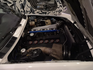

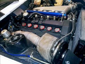

Da ich zur Zeit wieder im Turbofieber bin, wollte ich mal am Rande meinen E30 mit M50 Turboumbau vorstellen.
Mapping mit Methanol - 1.300 PS / 1.200 Nm / 100-200 nicht messbar
Mapping für die Strasse - 102 Oktan, LowBoost 1.52 Bar, 750 PS / 700 Nm / 100-200 4.5 Sek.
Die ersten zwei Gänge sind Drehmomentbegrenzt, Drehzahlbegrenzer bei 7.500 Umdrehungen
Gewicht 1.100 Kg
5 Gang ZF Getriebe
328I Kardanwelle
188er Sperrdiff
Fahrwerk KW vom E36 - Verstellbare Domlager
Grosse Bremsanlage mit Hawk Belägen

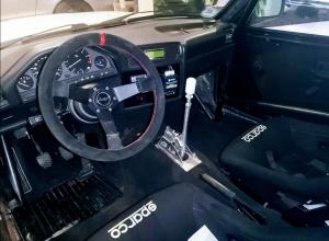

Käfig fest verschweisst auf die Dome

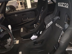

Sparco Sprint Sitze
BBS RC Felgen mit Toyo 888 SemiSlicks
Schmiedekolben
Schmiedepleuel
Titanfedern etc.
Vipec V44 Stg. freiprogrammierbar
KS4 Klopftool
Zündspulen von den 2.5ern Audi RS Modellen
Bosch Breitbandlamda
PPF Nuke Einspritzleiste
870er Düsen (Strassenmap)
2x 044er Pumpen
Renntank
und und und.............

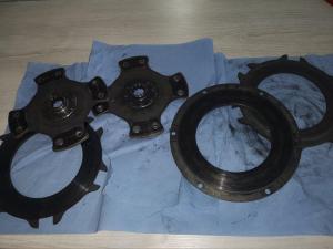

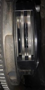

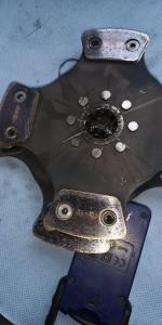

Sie können fahren haben sie gesagt......Wie bekommt man eine 1.710 Nm Kupplung bei einem 1.050 Kg E30 verschossen?
Nun denn.....Sind ja äusserst billig.:-(((°
vor 5 Minuten schrieb Dany430:
Das ist ein Fall für Newtonmeter Kai! ;)@Kai360
Ich muss zugeben, das sieht recht unspektakulär aus - ich könnte auf den Bildern keinen Kringel um etwas machen, was ich als "kaputt" kennzeichnen soll. :oops:
Trotzdem ärgerlich, wenn eine neue Kupplung fällig wird - hoffentlich fährt er bald wieder, ich drücke die Daumen!
Sei froh, dass die Kupplung die Schwachstelle ist und nicht das Getriebe zerreist.
vor 17 Stunden schrieb Dany430:
hättest halt auf sie hören sollen ! fahren  heisst eben nicht anfahren :lol:
