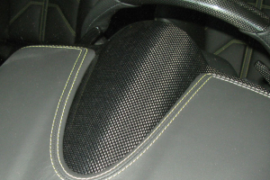

Der Drehzahlmesser ist bei mir in Carbon eingefasst und dann kommt das Leder vom Dashboard. Was hat das LED Lenkrad mit der Abdeckung vom Drehzahlmesser zu tun? Es gab die Option CIDL mit Carbon Lenkrad welches die LEDs beinhaltet sowie Carbon Drehzahlmesser plus Carbon Schaltpaddles. Eine andere Option war nur das Lenkrad in Carbon inkl. LEDs (Code LEDS). Ist dann die Einfassung vom Drehzahlmesser gummiert?
Bei mir ist nur der vordere Rand der Drehzahlmesser in Carbon ummantelt. Der Rest dieser Abdeckung ist eben diese Softtouch Gummierung. Meiner Meinung nach ist eine vollständig aus Carbon gefertigte Abdeckung nicht von Ferrari, sondern von einem Dritthersteller. Da gibt/gab es mehrere Anbieter, z.B. Novitec.

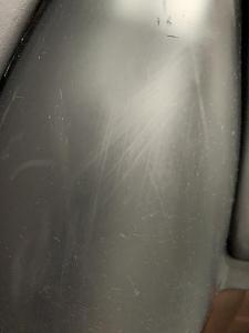

Bild kommt gleich zum besseren Verständnis.
Inneneinrichtung ist mit optionaler Serienausstattung (LEDS Lenkrad, Carbon und Paddel in Carbon).
Ok das ist bei mir Carbon. Ich denke aber, das müsste doch raus zu polieren sein.

Das ist doch einfaches Plastik. Ohne Lack. Sieht zumindest so aus. Würde ich zum Lackierer geben oder durch das Carbonteil ersetzen.
Was für ein Teil ist das?
Material?
Da kommt man hin zum Polieren?
Ausbau?
Also wenn ich es richtig erkannt habe kommt man an das Teil gut ran. Mit der Rupes LongNeck wäre es ideal. So wie ich es sehe, ist das die runde Erhöhung des Drehzahlmesser auf dem Cockpit.
Das ist aber diese Softtouch Beschichtung. Da ist mit polieren nix.

Das ist korrekt; das ist die Abdeckung vom Drehzahlmesser was bei thebigo aus Carbon ist. Bei mir ist nur die vordere Fassung aus Carbon und das meiste eben irgendwie beschichtet.
Ausbau würde ich eher sagen schlecht. Hinkommen ohne Ausbau auch nicht komfortabel weil ja die Windschutzscheibe ziemlich schräg steht und man nicht viel Platz hat. Ich dachte auch an eine Folierung (Carbon) habe aber bedenken dass es dann in der Windschutzscheibe spiegelt.

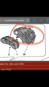

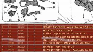

Ist es das Teil?
Dann ist es nicht in Carbon erhältlich.
