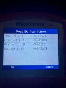

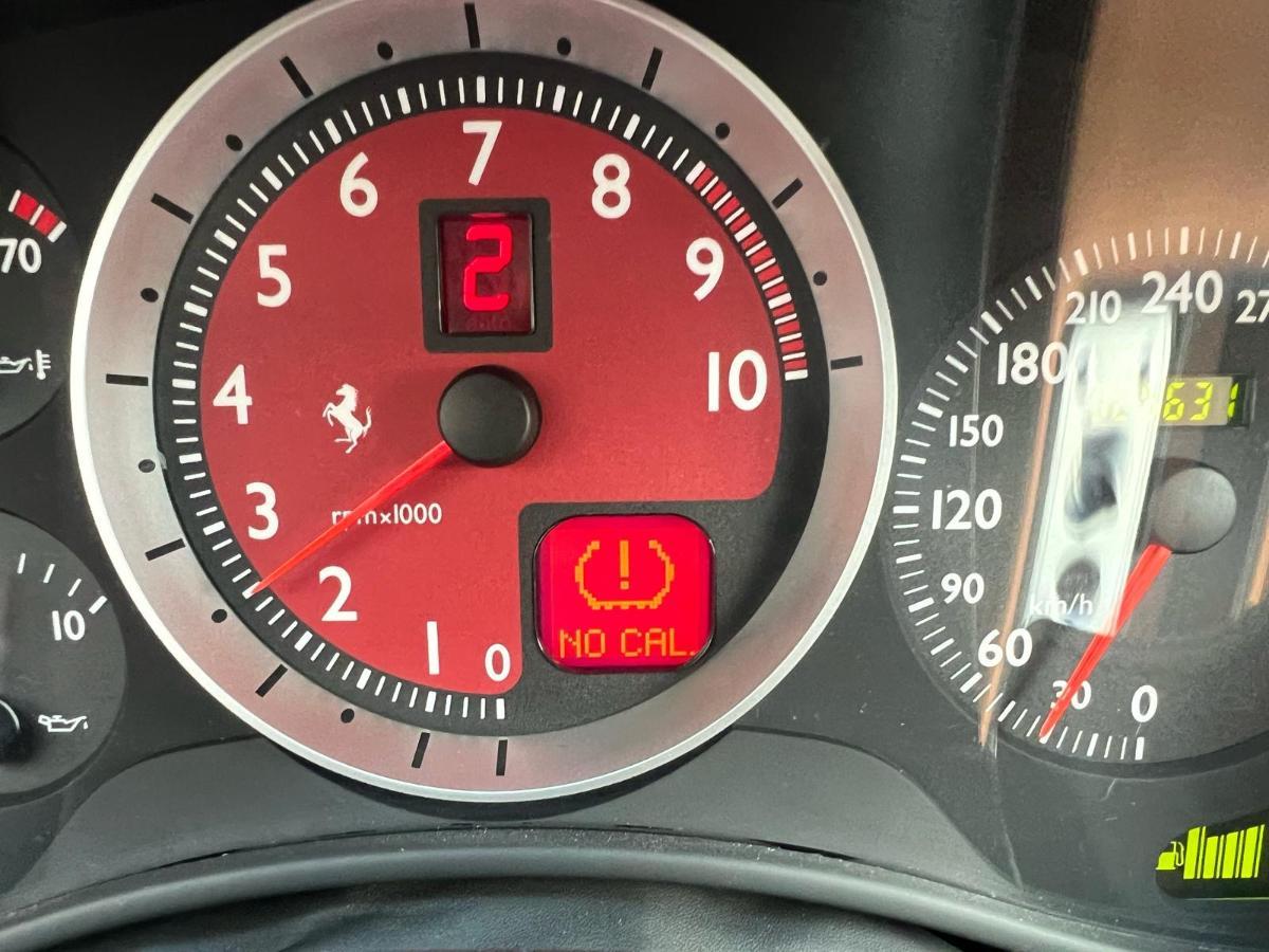

Hallo zusammen,
ich wollte das Thema mal aktualisieren bezogen auf den 430er, weil ich es letztens bei meinem hatte und gute Erfahrung mit alternativen RDK Sensoren gemacht habe.
Wie ich gesehen habe sind die originalen RDK-Sensoren beim F430 von BERU/HUF (orange).
Ich hatte das Problem permanent die Reifendruckverlustanzeige  im Display bei geringstem Druckverlust, welcher bei wiederholter Reifendruck-Prüfung an der Tankstelle im "kalten sowie im warmen Zustand" nicht vorhanden war.
Ich habe mir von einem Freund das TPMS Diagnose von Autel (TS 601) geliehen und konnte feststellen, dass das Fehlerbild auf die schwache Batterie der RDK Sensoren zurückzuführen ist.
Die originalen RDK Sensoren von Ferrari mit dem "cavallino rampante" waren mir ehrlich gesagt zu teuer, so habe ich nach diverser Recherche folgende gefunden.
AUTEL MX RDKS/TPMS Sensor. Diese kann man mit schwarzen oder silbernen Ventil bestellen, laufen wie die originalen auf 433 MHz, sind mit dem TS601 direkt am Sensor universell beschreibbar, kopierbar (clonbar) sowie mechanisch im Reifen (neigbar) einstellbar.
Das kopieren der bestehenden Ferrari Sensor-ID (Laut ECU-Steuergerät) war mit dem TPMS-Gerät ein kinderspiel und ist in der Bedienungsanleitung beschrieben.
Das geht natürlich nur solange die Batterie des originalen Sensors noch am leben ist.

Hallo zusammen,
Seit gut 3 1/2 Jahren habe ich einen f430 Spider.
Der Wagen steht schon seit längerer Zeit bei meinen Freund in Bayern da ich im Moment hier in Spanien kein Platz und keine Zeit habe.
Jetzt zu meinem Problem bei dem ihr mir evtl helfen könnt.
Letztes Jahr leuchtete die Kontrollleuchte Reifendruck System.
Mein Freund fragte bei Vergölst (Nachbar von ihm) nach und sie meinten das sie neue Sensoren einbauen können die dann auch funktionieren. Das taten sie aber nach dem Einbau nicht, das Procedere der Kalibrierung am Auto war auch erfolglos.
Dann ist mein Freund zu Blöchl nach Osterhofen gefahren um die Sensoren ggf.  programieren zu lassen, das ging aber auch nicht (siehe Rechnungs-Hinweis). Man zeigte sich auch nicht unbedingt bemüht das Problem zu lösen.
Jetzt meine Fragen:
Kann es sein, dass die Sensoren nicht kompatibel mit dem Fahrzeug sind?
Oder ist vielleicht das Steuergerät kaputt?
Ich weiss das aus der Ferne das schwierig ist, aber ich bin hier in Spanien, das Auto in Bayern.
Vielleicht habt ihr einen Tipp, eine Idee??
PS. Habe die Rechnungen/Diagnose-Rechnung als Dateianhang drangehängt.
Vielen Dank und Liebe Grüsse aus Spanien
Thomas

Kurzes Update:
Dank Tipp eine CP Users konnte das Problem sehr einfach und ohne Kosten behoben werden.
Jetzt funktioniert wieder alles perfekt.
Bei Ferrari B. In O. wollten sie neue Sensoren einbauen für schlappe 750 Euronen 😳
LG Thomas
  • Lösung
….natürlich nicht.
Batterie für 1 Stunde abklemmen und dann das Procedere lt Handbuch und schon war das Störungszeichen weg
  • Gefällt mir 9
War der Mechaniker beim Blöchl wohl zu blöd mit dem Tester das System zu resetten🫣
Und bei Vergölst waren auch echte Experten am Werk. Eigentlich sollten die ein TPMS Gerät haben um die Originalen zu Clonen, dann braucht man auch nix anlernen.
Tipp: Nach der Montage neuer TPMS Sensoren gehören die alten nicht ins Handschuhfach😉🫣
Zu Blöchl, ich glaube die wollten Umsatz machen. Neben dem Einbau neuer RDS sprach man auch von einem defekten Steuergerät 🙈
Das war sicherlich der letzte Besuch in dem Laden. Sorry aber es gibt gute Alternativen im roten Segment
Ja Vergölst hätte es eigentlich auch bekommen müssen
Danke für den Tipp mit den alten RDS, wurden aber entsorgt und befanden sich nicht im Fahrzeug
LG
  • 1 Jahr später...
Hallo eelexx,
Selbes Problem und gleiche Lösung heute bei mir. Die originalen Sensoren hatten es jetzt nach immerhin 17 Jahren hinter sich. Innerhalb von drei Tagen hat sich einer nach dem anderen verabschiedet.
Bei Point S wurden After Market Sensoren von RTS verbaut. Die Jungs haben sich wirklich Mühe gegeben, schafften es jedoch trotzdem nicht die Sensoren mit dem Steuergerät zu verbinden. Morgen hätte sich dann direkt jemand von RTS mit eingeschalten.
Aber wozu hat man ein Forum in dem die Lösungen stehen.
Rollihobbys Tipp mit Batterie abklemmen, 1h warten, und dann das Reset lt. Handbuch starten, war auch bei mir die Lösung 👍
Danke für den Tipp !
