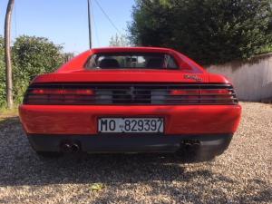

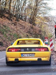

Also, so eine Version habe ich noch nie gesehen, entweder rechts oder fehlend.  Bei unserem Treffen sind ja immer 20 bis 30 Farzeuge anwesend und auf der linken Seite habe ich es noch nie erkannt, aber bei Ferrari weiß man das nie😉!  Als Bsp. nehme ich gerne mein "Gelbes Wunder" mit seiner Batterie hinten, obwohl er alle Updaytes hat und auch von der Vin Nr genau rein paast, müsste er die Batterie wohl eigentlich vorne haben.  Weiterhin hat er im Original (zumindste nehme ich das an😌) hinten ein verchromtes Pferdchen, das Vordere habe ich nachgerüstet.
Grüße vom GTS look alike     San Remo

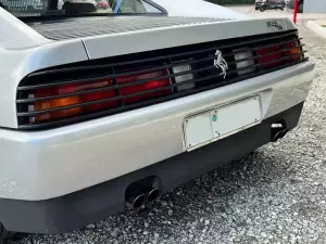

Dieser 348tb von 1989 ist ein Vorserien 348 und gehört einem Freund. Auch hier ist die Bezeichnung rechts, links habe ich diese noch nie gesehen...
Das ist mein Eindruck nämlich auch, dass da die Typenbezeichnung immer rechts war - links ist wohl aus einer Vino-Rosso-Laune heraus entstanden.
… oder vielleicht für den englischen Markt. Dort ist ja bekanntlich alles seitenverkehrt. 😉
