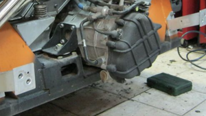

Hallo
so wie ich das da hinten noch im Kopf habe:
um an die Getriebelager zu kommen reicht Stoßstange, Träger und Auspuff weg.
Motorlager keine Ahnung, muss man sich einfach mal anschauen. Sollte aber reichen, wenn man den von unten leicht anhebt oder an den Kran hängt.
Und von hinten schraubt wenn Öltank weg ist. Sonst Getriebe raus.
aber erstmal würde ich die Auspufflager am Schalldämpfer prüfen, sowas verursacht eher Vibrationen.

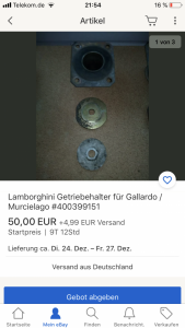

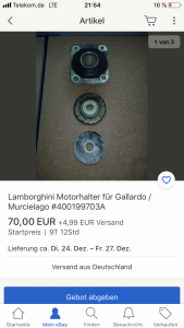

@franksausbk
Anscheinend hast Du die Motorlager getauscht... und Problem behoben ?
wie war der Aus-/Einbau ?
nachdem die alten als nicht defekt angeboten werden, geh ich aber davon aus, dass die Ursache wo anderst liegt...
(hoffentlich wird bei eBay nicht versucht, aus Schrott noch ein paar Kröten zu ziehen. Sonst tut mir der leid, der den Müll dann einbaut, ohne Erfolg).

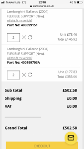

VG
2 Motorlager neu +-400 €
2 Getriebelager neu +-200 €
Arbeitszeit über 2.400 € ?
bei welchem Halsabschneider warst Du denn bitte ?
