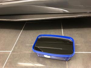

Wollte euch nur mitteilen, wenn ihr selbst einen Ölwechsel macht, lasst die Ablassschraube über Nacht draußen und lässt es weiter abtropfen.
So habe ich nochmals fast 1,5 Liter aus der Ölwanne (nicht Öltank) bekommen.
Nur so als Info. Wer wie ich auf Nummer sicher gehen möchte.
Das ist die Menge, die über Nacht noch rausgetropft ist.
Nicht unerheblich.
Und das schon seit 11 Jahren jährlich so gehandhabt, deswegen läuft der Motor wie ein schweizer Uhrwerk.
Nein er stand davor direkt 2 Wochen, das ganze Öl ist also von oben im Kurbeltrieb bereite unten in die Wanne geflossen.
Bei warmen Motor fließt es schneller ab (weil flüssiger) jedoch befindet sich noch genug im Kurbeltrieb und dauert trotzdem.
darum lass ich immer, egal ob warm oder kalt, über Nacht abtropfen.
