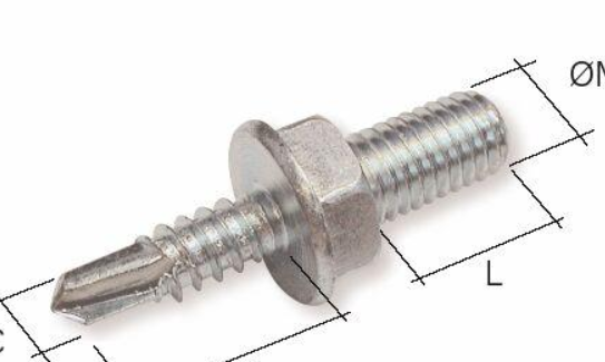

Eine andere Reparaturmöglichkeit wäre den Gewindestehbolzen herausdrehen, einen Kunstoffrundstab auf geignete Länge kürzen, in das loch Kleben.Dann einfach wieder herausbohren auf Maß für den Gewindestehbolzen. Dabei würde ich aber einen Gewindebolzen z.B. M5/M6 auf M8 (Wenn M8 für die Befestigungsmutter der Heckleuchte ist) verwenden damit die Wandung in der Heckleuchte dicker wird. Damit wird vermieden das es durch die dünne Wandung und/oder Materialermüdung durchbricht. Vorausgesetzt niemand schiebt das Auto an der Heckleuchte :)
oder sehen die Orginalen so aus?
Die Gummiringe würde ich dennoch als Anti-Vibration anbringen und mit selbstsichernde Muttern verwenden. Allerdings solche die sich beim festziehen weniger verquetschen:

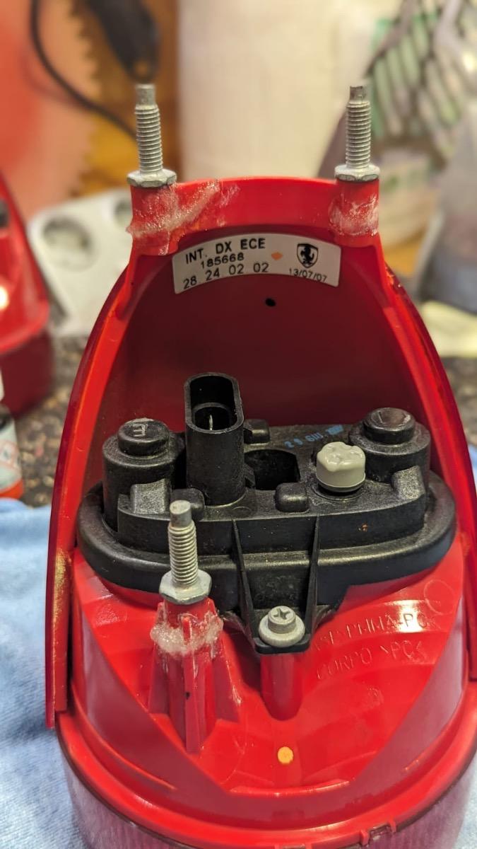

Mittlerweile habe ich meine so repariert.

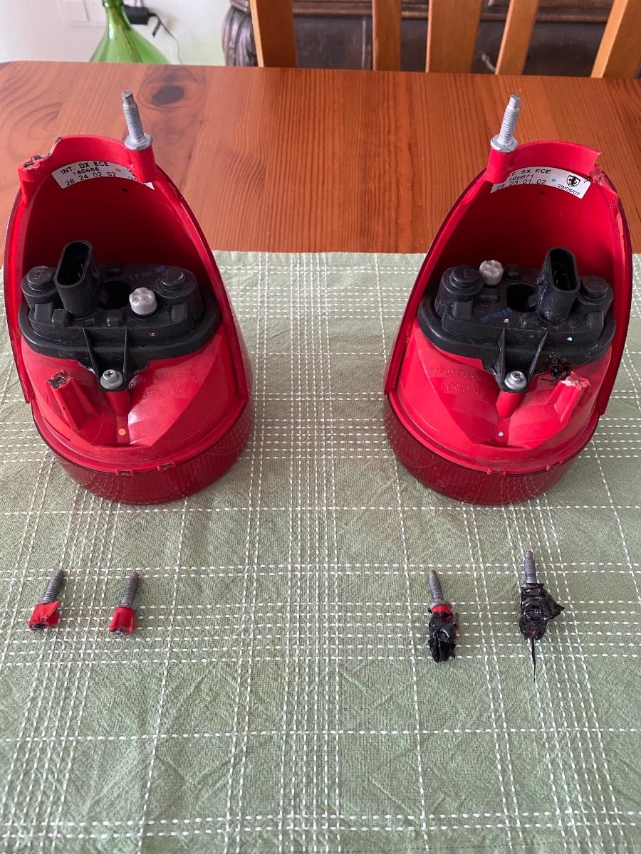

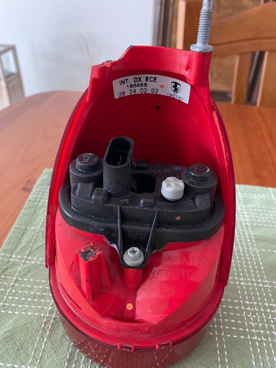

IMG_9144.thumb.jpeg.e689a0fdee23852a9ac0b1d45d9c7826.jpegIMG_9145.thumb.jpeg.5997095ca61527ff4ad79b9c8d58ad5e.jpeg
so sahen sie aus… diese waren schonmal mit so einem 2k Harzkleber geklebt worden…. Das hat leider nicht gehalten
Das Schweissnahtzeug kann ich nur empfehlen.
bis jetzt haben sie 5000 km gehalten und sind noch nicht wieder gebrochen.

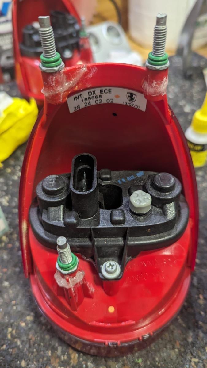

Bietet sich trotzdem an danach zusätzlich die Gummischeiben von Scuding zu verbauen, um keine bzw weniger Vibrationen zu haben. Lassen sich auch besser einstellen als mit den Unterlegscheiben.
vor 11 Stunden schrieb jo.e:
ja, unbedingt….
ich habe einfache o-Ringe benutzt
(s. Bild) musste aber auch die verzinkten Unterlegscheiben nutzen.
