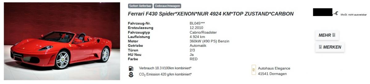

Ich war neugierig und hab den Ferrari auch mal gesucht und gefunden... (Preis habe ich unkenntlich gemacht, geht ja keinem was an).
Auf den Bildern sieht er sehr schick aus.
Sind die 5.000 km wirklich nachvollziehbar ?
Das sind in den 9 Jahren, jährlich 550 km. Na gut, ich fahre mit meinen Kisten auch nicht mehr. Die Harley´s teilweise 0 km in einer Saison ? Ich mach aber trotzdem immer schön meine HU/AU und habe dann einen Nachweis, da das Serviceheft leer bleiben darf.

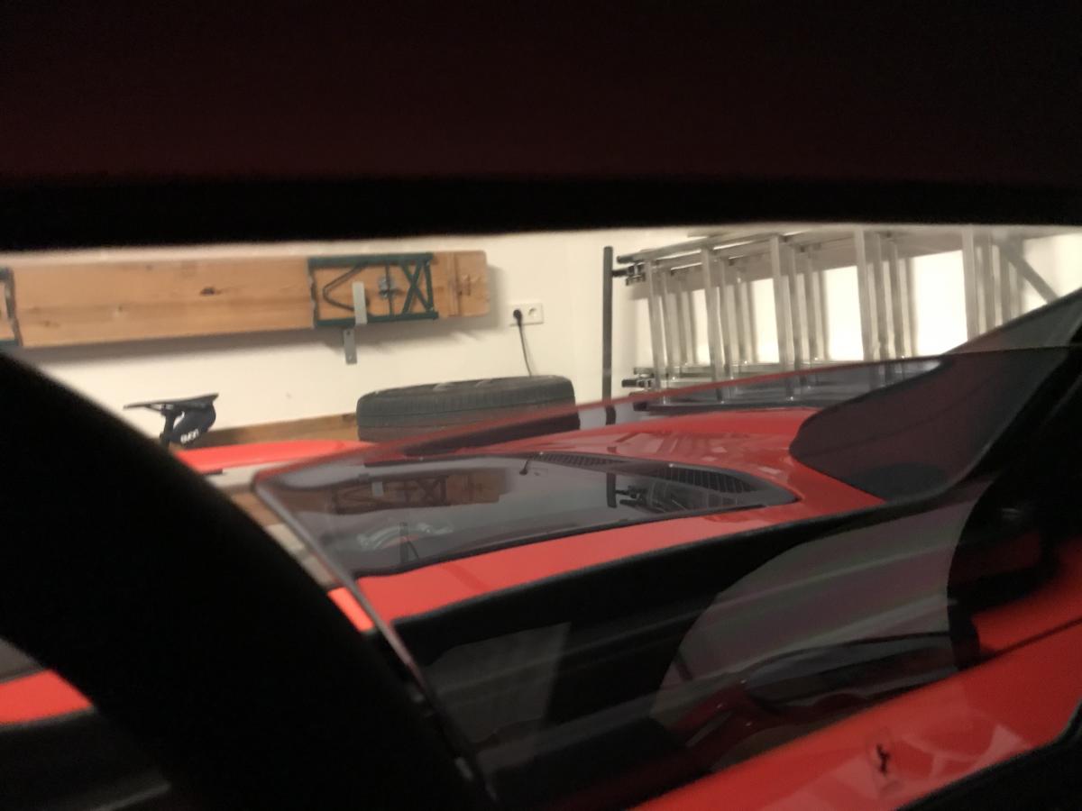

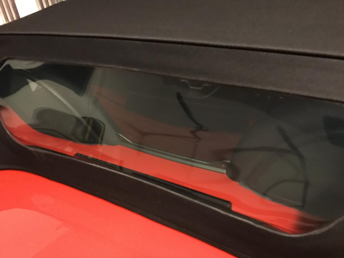

Zu allererst...ist das ein Sch...an die Heckscheibe ranzukommen. ?
Habe aufgrund der Anleitung hier im Forum das Verdeck halbgeöffnet stehen gelassen und die beiden 5er Imbus Schrauben rausgedreht.
Dann konnte ich das Windschott mit einem beherzten Zug rausziehen.
Verdeck wieder geschlossen.
Habe die Ränder des Verdecks mit Kreppband abgeklebt so gut es ging.
Dann mit Meguiars PlastX die Scheibe poliert/gereinigt.
Das Ergebnis kann sich sehen lassen. Nicht ganz perfekt an den Rändern uns ein paar tiefere Kratzer sind geblieben, aber das reicht mir fürs Erste. Werde es im Frühling wiederholen.

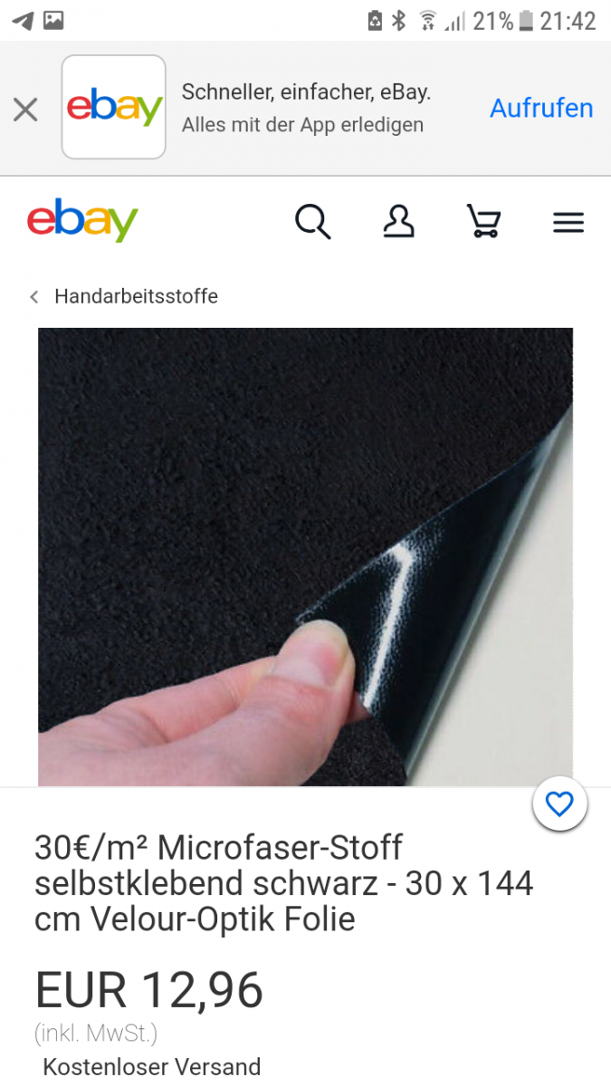

Ich habe meine Scheibe auch polliert. Es ist auch besser. Meiner Meinung nach kommen die Mikrokratzer  daher ,dass die Scheibe beim einfahren in den Verdeckkasten an diesem schabt.ich hab bei ebay ein selbstklebendes Flies bestellt und in den Kasten eingeklebt
Freut mich, dass mein Tipp geholfen hat. Ich war seinerzeit bei meinem 360er schon begeistert mit dem Ergebnis. Wenn man bedenkt, dass die Brühe nicht viel kostet und man mit ein paar Minuten Aufwand schon ordentlich was bewegt. Der Profi nimmt vermutl. anderes Material und holt noch deutlich mehr raus. Aber für einen ersten klaren Durchblick taugt es ?

Kannst du bitte posten was du da gekauft hast und wo du es hingeklebt hast? Kann mir das nicht so richtig vorstellen.
Der Gedanke gefällt mir! Könnte wirklich der Grund sein.
Verdeck halb offen anhalten und dann auf der unterseite des verdeckkastens ankleben
