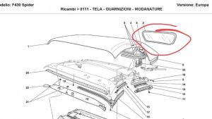

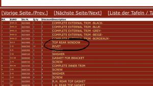

Ich habe bei Capristo bei den Original Ersatzteile etwas interessantes entdeckt.
Das ist die Spider Heckscheibe.
Wenn man die einzeln kaufen kann muss man sie doch auch tauschen können!
