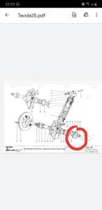

Wie bekomm ich die alten Lager am einfachsten raus, da kann mann ja nirgendwo ansetzen zum auspressen wegen des Sicherungsrings ?
Du musst die Hülse 17 ein bisschen auf die Seite Drücken und dann kannst du sie mit dem Lager rauspressen.

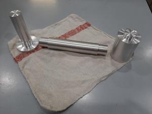

Da musst Du ein bisschen kreativ sein ?
Hab mir ein kleines Hilfsmittel zum Aus - und Einpressen anfertigen lassen?
