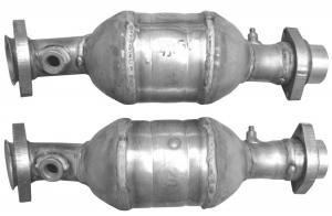

Da die alten Kats nicht dabei waren hab ich mich auf die Internet- Suche gemacht: Die Angebote sehen meißt wie in Bild 1 aus.
Dabei beträgt die Preisspanne von 200 bis 800 Euronen. Ich habe in der Bucht ein Satz der ganz teuren und ein Satz um die 300 gekauft.
Beide sind aber identisch; kommen aus der selben Schmiede aus Polen. Mehr Geld auszugeben bringt also nicht mehr Qualtiät.

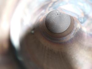

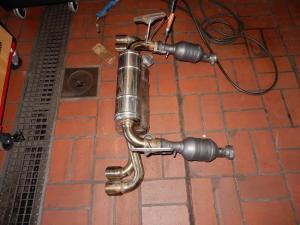

Am günstigsten kann man sie direkt online aus Polen beziehen.Der Blick ins Innere verrät einen 200 Zellen Metallkat; Bild 2 (meiner Einschätzung nach).

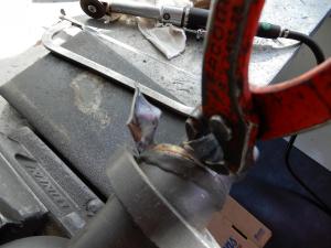

Beim zweiten Anlauf dann die Anpassungs-Montage mit aufgeschnitten Trichter  (Bild 4). Dort zeigte sich auch, dass die Kats etwas zu kurz sind.
(Dies kann ich allerdings nur für die Capristo-Endschalldämpfer sagen; denke aber das git auch für den originalen Auspuff)

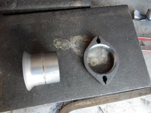

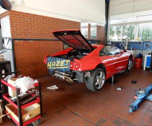

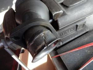

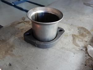

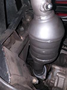

Danach 52mm Trichter abgetrennt (Bild 5), Flansch aufgedreht und den neuen angeschweißt (Bild 6- 8). Bild 9 zeigt den fertig eingebauten Kat.
Endrohre liegen nun mittig sauber wie zuvor.
Der Sound ist deutlich leiser und gedämpfter. Scheppern tut nichts. Leistungsunterschied kann ich nicht feststellen. Wobei gefühlt sind es ohne das Brüllen schon 100PS weniger ?

Das auf den Foto ist ein Fuchs Kat
