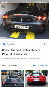

Aber kennt jemand die Hintergründe bei der Lösung vom Bild?
Die würde ich bevorzugen
