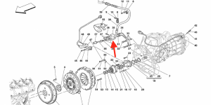

Hallo zusammen, ich habe meinen Spider F1 erst 4 Monate und ca 4.000km. Ich hatte zunächst bei einem sehr gering ausgelesenen Verschleiß, dass die Kupplung sehr (!) anfahrzäh war. Vor allem bei kaltem Fahrzeug.
Als ich die Kupplung neu kalibrieren wollte, wurde von einem sehr kompetenten Schrauber festgestellt, dass der Entlüftungsblock einen Haarriss hat (passiert bei älteren Modellen wohl durch zu heftiges Anziehen der Entlüftungsschraube). Zusätzlich ist wohl auch der Aktuator undicht (Suppe im Diffusor). Auto steht seit gestern beim Händler (Power Garantie) - ich bin gespannt. Ohne die Leckage-Behebung ist eine Kalibrierung sinnlos.
Ich denke, dass ihr hier vielleicht von anderen Problemen sprechen könntet, aber evtl. ist der Hinweis auf den Haarriss am Entlüftungsblock hilfreich?! Findet sicher nicht jede Werkstatt und führt auch nicht sofort zu massivem Ölverlust. Ich selbst hatte auf den 4.000km mit beiden Problemen nur 3-4x Schaltprobleme und NIE eine SlowDown.
Haarrisse sind natürlich immer blöd weil nicht einfach zu finden. Weißt Du wo man den Entlüftungsblock findet bzw. was für ein Teil genau damit gemeint ist ? Auf den Eurospares Zeichnungen habe ich nichts gefunden was für mich nach einem Entlüftungsblock aussieht. Oder ist damit der Block mit den QuickConnects gemeint ?  Da sehe ich aber auch keine Entlüftungsschraube.

Danke, Upload hat funktioniert. Ist das Teil am Powerblock oder wo ist das im Auto zu finden ? Gibts evtl noch ein Bild mit dem ganzen Teil ?

ist am Getriebe seitlich dran , ich habe beim Handschalter das selbe Problem , Hill Engineering aus England hat eine verbesserte Variante rausgebracht die ich schon bestellt hab. eingebaut und entlüftet wird nächste oder übernächste Woche.
https://www.hillengineering.co.uk/235706?search=block
Ah da ist der Entlüftungsblock, vielen Dank für die Info.

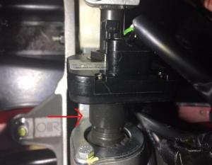

Tippe beim "Lenkspiel" auf die Verzahnung der Stangen vom Lenkrad die ineinander verzahnt sind. Bekanntes Problem von 360 und 430. Is an dem Teilstück wo man das Lenkrad rein und raus schieben kann.
An der Lenksäule gibt es diese (siehe Bild ) 27er Mutter die man anziehen soll um das Spiel weg zu kriegen.
Lenkung muss dann wieder kalibriert werden miitels Diagnose Tool.
vor 24 Minuten schrieb Masteryoda:
Hast Du das schon mal gemacht?
selber nicht
Aber Du kennst jemanden? Oder Werkstatt Handbuch? Oder anderer Thread / anderes Forum?
Ich kenne jemanden der sich sehr gut mit F430 auskennt. Nehme an er hat das schon mal gemacht weil er ein Bild hat.
Danke, weißt Du was da mit dem Tester wieder kalibriert wird?
