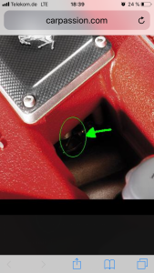

Moin Moin, weiß jemand zufällig wie ich dieses kleine Ding (weiß leider nicht wie es heißt oder ich es nennen soll) nachziehen oder befestigen kann? Siehe Bild. Sitzt unter der ansaugbrücke an drosselklappe, son ne schwarzes kleines Ding
Hallo Superwilly,
auf dem Foto sieht man genau an Schas! Mehr Licht und höhere Auflösung würd scho was bringen.

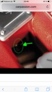

Vielleicht sieht man es so etwas deutlicher?

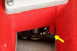

Hallo Superwilly,
da sieht man es besser. Was zipft da? Schraube locker?

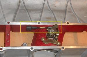

Da gibts eine "Explosionszeichnung" :
https://ferrparts.com/diagrams/360-modena/air-intake-manifold-cover-017#004a
Wenn du die Kugelpfanne meinst die ist auf eine Gewindestange geschraubt, auf eine Kugel geklippst und lässt sich nicht festziehen. Aber möglicherweise meist du dass sie Spiel auf der Kugel hat. Da hilft nur ein Austausch der Kugelpfanne. Gibt es bei Ferrari nur mit Gestänge. Alternativ eine aus dem Zubehör, einen Lieferanten mit Bestellnummer kann ich dir heute Abend geben.
