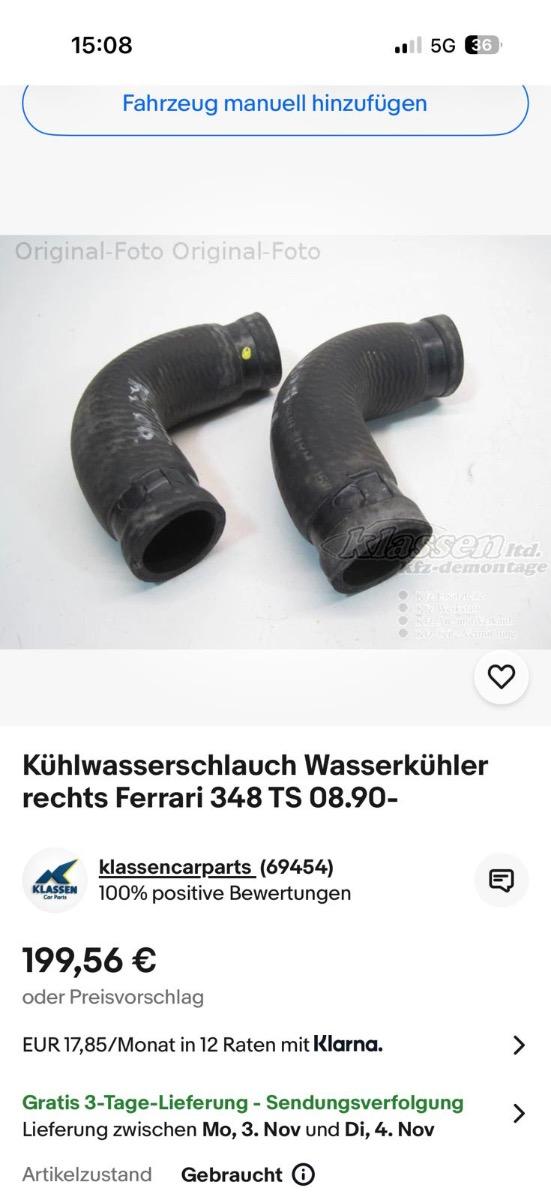

schau mal hier……evtl. benötigt jemand noch ein paar Kühlerschläuche für seinen Ferrari 348🫣
Die sehen immerhin noch viel besser aus, als die oben gezeigte gebrauchte Zündspule für ca. 250 € :D.
Die sind total aufgebläht………🫣
