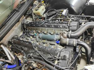

Mist. Nach rund einem Vierteljahrhundert hats mich erwischt, Am Samstag auf der AB ist einer der Kühlschläuche tief im V geplatzt. Also alles runter oben auf dem Motor *seufz*. Gestern schon alles vorbereitet, also allerlei Peripherie der Ansaugbrücke entfernt (da ist viel abzubauen, Einspritzleisten + Ventile müssen auch raus!). Und alles "step by step" fotografiert, damit ich bei der Montage nicht rätseln muss. Jetzt muss nur noch ein Schlauch gelöst werden, dann wird die Brücke komplett mit einem Motorkran abgehoben.
Warum Motorkran? Weil man das dann relaxt cm-weise machen kann, dabei die 12 Einspritzleitungen (die elektrischen, mit Steckern) ausfädelnd. Mit 2 Mann abheben ginge grundsätzlich auch, dann verhakt sich aber garantiert der eine oder andere Stecker der Einspritzleitungen in den engen Zwischenräumen der Brücke.
Da kommen dann Samco Silikonschläuche rein und dann hats da auch a Ruh.
Wer die Brücke warum auch immer abnimmt (beispielsweise wegen Zündkerzen, denn die Zündspulen der mittleren Kerzen gehen auch nur raus, wenn die Ansaugbrücke weg ist) sollte immer Ansaugdichtungen und Schläuche gleich mit erneuern, wenns noch die ersten sind.

P.S.: Es scheint als ob es keine Samco Kits für Ferrari Fahrzeuge gibt. Weiss jemand mehr? Oder vielleicht eine Alternative zu Samco (bezüglich fahrzeugspezifische Kits)?
P.P.S.: Wenn man schon so gut dran kommt :D, kann man auch alle Unterdruckschläuche durch solche auf Basis Silikon ersetzen.

So oft? Ich gestehe, ich habe das in den fast 20 Jahren und über 90 Tkm nicht ein einzigesmal gemacht, allerdings auch keinen Anlaß dazu gesehen. Jetzt werde ich die natürlich reinigen und mit neuen O-Ringen versehen, wenn sie schon draußen sind.
Die Stecker der ESVs ab zu bekommen ist eine grausame Fummelei, vor allem, wenn sich die Kabelbögen unter die Kante der Luftbox "verdrückt" haben.
Bei mir sind alle Gummitüllen der Stecker hinüber bzw. gerissen. Hast Du da neue drauf gemacht, wenn ja, wie?
Nein, die waren bei meinem i.O. Neue Gummikappen sind eine unangenehme Arbeit, Stecker aus- und einpinnen macht wenig Spaß.

Zur Abwechselung mal im Ernst gefragt, Samco Schläuche (Silikon Hochleistungsschläuche, Wasser + Unterdruck). Standardfarbe ist blau. Schwarz kann aber auch bestellt werden. Was würdet Ihr nehmen? Bei blau sieht jeder sofort, dass da was Vernünftiges neu rein gekommen ist. Schwarz ist dagegen "Originaloptik". Ich schwanke ...
Grad spaßeshalber mal Ferrari-Preise geschaut. Bei Schläuchen drehen die ja wohl völlig ab. Der gerade Wasserschlauch im V soll sage und schreibe rund 250 € kosten Oha.gif.ba0dbf96ad3aae46f482cb70febcacde.gif . Ich habe noch nicht nachgemessen, aber ist das nicht ein einfaches gerades Stück, mit gleichem Innendurchmesser an beiden Enden? Oder sind die Enden verschieden? Und wo ist bei mir die Goldauflage abgeblieben?
Für die beiden einfachen Kabelbäume mit den Steckern für die ESVs werden pro Stück rund 800 € aufgerufen Oha.gif.ba0dbf96ad3aae46f482cb70febcacde.gif. Da werde ich die Gummitüllen wohl eher mit einem kalt vulkanisierenden Gummiband "reparieren"...
Ich werde jetzt mal Tesa "Sugru" testen, eine knetbare Masse, die zu einem flexiblen Silikongummi aushärtet. In der Werbung wird das u.a. zum Reparieren von gebrochenen Kabelumhüllungen beworben, also genau das, was ich brauche. Bin gespannt.

sieht dein Maranello im V eigentlich noch so aus wie meiner?
Welcher Schlauch ist dir denn geplatzt?
Falls du BAT-Motorsport noch nicht kennst schau dochmal dort nach Schläuchen, da habe ich meine her, findest du sicher was.

ich habe die Brücke noch nicht ab, aber ich denke, dass es dort genauso wie bei Deinem aussehen wird. Welcher von den Schläuchen durch ist, werde ich dann sehen. Ich werde berichten, bin allerdings die nächsten beiden Wochenenden zum "Arbeitseinsatz" verpflichtet :D. Vielleicht mache ich die Brücke heute Abend runter, wenn ich einigermaßen früh aus dem Büro wegkomme.
Ich habe bislang bei ISA Racing bestellt (beispielsweise die Luft-Führungsschläuche). Und habe auch nach Schlauchsets für den Maranello gefragt, vielleicht "unter dem Tisch". Aber Samco hat leider keine Schlauchsets für den Maranello.
