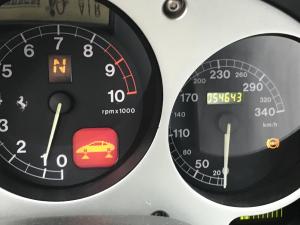

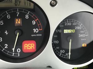

Hallo kennt jemand das Problem
bei einem meiner 360 habe ich das Problem das nach 8-10 km fahrt Abs und Asr Leutet und auch an bleibt.
Wenn der Wagen dann wieder ein paar tage nicht gefahren wird sind die leuchten aus.
hat mir jemand tipps

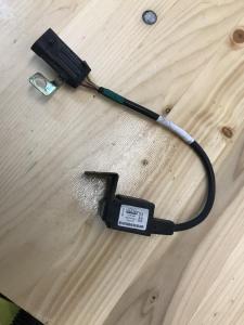

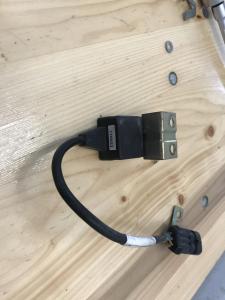

Stehe seit heute vor dem selben Problem.
Gibt es dazu eine Alternative, oder ist der Preis zwischenteitlich so exorbitant gestiegen?
Nach etwas nachforschen haben sich folgende Sensoren ergeben:
Teilenummern Ferrari und Sachs
176923 - 1755 010 000    (Original eingebaut)
232690 - 1755 000 007    (angeblich Ersatz für 176923)
232672 - 1755 000 007    (passend beim 360 nur für Spider)
Evtl. kann jemand das Rätsel für mich entschlüsseln? Oder bei den Originalteilen sind bei selbem Sensor ledig andere Halterungen angebaut.
Ich müsste noch einen Sensor daheim haben😉……schaue heute mal nach

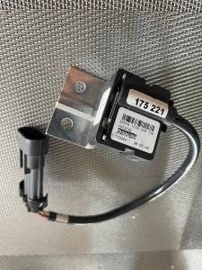

Hallo TR_34,
Also,
im 360 sind 3 Beschleunigungssensoren verbaut.
175220 VERTICAL ACCELERATION SENSOR
175221 FRONT LATERAL ACCELERATION SENSOR
176923 REAR VERTICAL ACCELERATION SENSOR
Einer von den 3 ist defekt und sorgt für den Fehler 😉
