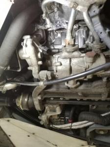

ich habe wie einige ja schon wissen einen Gallardo Performante Spyder gekauft. Der einen Getriebeschaden und einen defekten Klimakompressor hat.
Jetzt habe ich gerade das halbe Heck zerlegt und das Getriebe tauschen zu lassen. Die Werkstatt sagte mir zum Klimakompressor wechsel müßte der ganze Motor raus, Krümmer ab, VErkabelung ab etc. Stimmt das? oder kommt man auch so an den Klimakompressor ran. Weil wenn der Motor raus muß und und und währe das ein Wahnsinn nur um den scheiß kompressor zu tauschen. Wäre für jede Antwort dankbar. Lg Oli
Ist zwar sehr wenig Platz aber müsste funktionieren. Ich hab meinen heute auf der Bühne wegen dem Wechsel der Auspuffanlage, dann schau ich gerne ob es ohne machbar sein müsste. Hat Deine Werkstatt Gallardo Erfahrung oder bist Du das Versuchskaninchen?

Aber bei meinem R8 V10 musste der Motor nicht raus, als der Kompressor auf Garantie beim Audi-Zentrum damals getauscht wurde.
Sollte dann beim 560 / 570 genauso sein (da Baugleich).

Beim LP140 geht der Ausbau auf den ersten Blick auch, nachdem man Peripherie wie Ölpumpe etc wegbaut.
Da muss keine Ölpumpe beim L140 weggebaut werden !!!! Und genaugenommen ist es kein LP140 sondern L140 !
Unterschutz weg (dieses Dreiecksblech) und dann kann man die beiden Leitungen (Hochdruck / Niederdruck), den E-Stecker und die 3 Schrauben die den Kompressor samt Halter halten sowie den Halter (1 kleine Schraube) für die Handbremsleitung entfernen.
Die Welle des Klimakompressors abschrauben und den Kompressor rausbauen.
Bitte vorher der Umwelt und der Gesundheit zuliebe das R134a Kältemittel absaugen lassen.
Die offenen Leitungen am Fahrzeug mit Stopfen oder Folie (wie in meinem Fall) verschließen, dass keine Feuchtigkeit in das System kommt.
Trocknerpatrone (im hinteren Radhaus hinten links) muss ersetzt werden und Drossel (ähnl. Expansionsventil befindet sich im Fußraum Beifahrerseite im Mitteltunnel) sollte man gleich mitwechseln.
Es müssen alle O-Dichtringe ebenfalls ersetzt werden.
Und NEIN, es muss nichts bei Lambo bestellt werden. Gibts alles beim Audi oder neu im Internet zu kaufen.
Bitte fragt mich jetzt nicht nach Teilenummern. Kann doch jeder selbst raussuchen.
Zum befüllen werden 550g Kältemittel und etwas Kompressoröl eingefüllt !
Den scheiß hab ich schon gemacht und hinter mir, alles nur, weil eine Sicherung defekt war und es dann das Überdruckventil des Kompressors geschossen hat (wegen Überdruck). Und das wegen ner 20 Cent Sicherung für den Klimakühlerlüfter !!!
