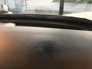

Hallo zusammen,
ich habe heute einen 458 Spider angeschaut, bei welchem ich bis auf eine mangelhafte Stelle im Leder des Armaturenbretts keinen Fehler gefunden habe. Habt jemand eine Idee bzw. eine Lösung wie man diese Stelle in Ordnung bringen kann?
Das ganz Lederteil austauschen wird wahrscheinlich nicht ganz günstig sein. Kennt da jemand vielleicht einen ungefähren Preis?
Danke, Raphael
Ist da etwas "draufgeknaddelt", oder etwas "abgerubbelt"?
Vermutlich Letzteres.
Ich denke da wie mein Vorredner, das bekommt ein Fachmann wieder hin.
Eventuell muss er aber die ganze Fläche bearbeiten, damit es nicht mehr auffällt.
Typische @IronMichl Frage. :D
Oder Bilder ins Lederzentrum senden und dort direkt anfragen.
Danke für eure Antworten, die Idee mit dem Smart Repair ist gut. Habe da gleich mal angefragt.
Ja, es sieht so aus, also ob da jemand sehr lange geputzt oder poliert hat. ?
