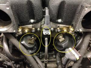

Nicht richtig justierte Drosselklappen, nicht angeschlossener Unterdruckschlauch an den Unterdruckdosen (z.B. die an den Drosselklappen - siehe Foto) oder nicht angeschlossener oder defekter Sensor/Geber.

Hier das Foto (schau doch mal bei dir, ob da alles passt). Vielleicht hat da jemand vergessen, was anzuschließen beim Service (Ölfilterwechsel).
Da müsste sich aber aus meiner Sicht etwas am Motorlauf bemerkbar machen, oder sehe ich das falsch?
