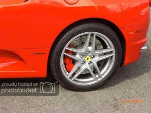

ich möchte gerne größere Bremsen einsetzen.
Die Bremsscheiben sind zu klein, im Verhältnis zur Serienfelge.
Was ist eine ratsame Alternative.

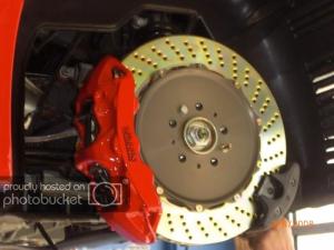

Ich hatte meinen ex F430 ebenfalls von der Stahlbremse auf das CCM Bremssystem umgerüstet. Neben den anderen Bremssätteln inkl. Belägen braucht man noch den Hauptbremszylinder sowie den Bremskraftverstärker (ist deutlich kleiner als bei der Stahlbremse). Diese beiden Teile sind bei Umbau von Stahlbremse auf Ceramicbremse unbedingt zu wechseln, ansonsten ist der Umbau jedoch recht problemlos. Die Teile sitzen vorne im Kofferraum hinter der Verkleidung vor der "Spritzwand" (weiß nicht, ob man das auch so nennt, wenn da gar kein Motor davor sitzt). Wichtig ist halt, dass du hinten die kleinen Sättel für die Handbremse noch mitbestellst. Wenn du eine gebrauchte Anlage kaufst, solltest du zumindest die Sattelschrauben neu bestellen, die kosten nicht die Welt und sollten laut Ferrari nur einmal verwendet werden. Bremsleitungen hatte ich mir damals von Fischer Stahlflex anfertigen lassen. Entlüften kann das System dann nur Ferrari, falls du es in einer freien Werkstatt einbauen lässt, solltest du das bedenken. Meine Werkstatt damals mit dem neusten Bosch Tester konnte es nicht.

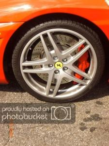

Glaube der F430 Stahl hat rundum 350 mm, die Keramik misst 380 x 34 mm vorne und 350 x 34 mm hinten.
Optisch schaut das dann sehr gut aus und bremst auch richtig gut, auch ohne Umprogrammierung vom ABS Steuergerät.

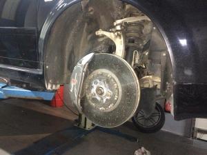

4. Die Bremse muss gekühlt werden, luftkanäle bauen, Schaufelräder hier ein Beispiel an meiner   RS6 Ceramic 420mm
