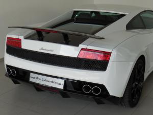

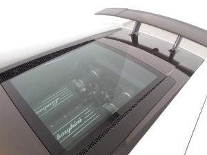

hier hast mal zwei Bilder von meinem Ex-Gallardo mit dem Superleggeraspoiler
da kann man gut erkennen, dass er fix mit der Motorhaube verbunden ist.
Ist übrigens ein original Teil, ab Werk, montiert gewesen.

 Danke für die Info und die Bilder.
Genau so will ich das auch.?
Fehlt mir nur noch der Spoiler!
