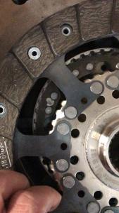

Hallo Leute,
ich hab ein kleines Problem und zwar habe ich einen Kupplungstausch vor bzw hab schon alle Teile bei BMW bestellt und abgeholt. Nun habe ich entdeckt, dass die obere Kupplungsscheibe lose im Karton lag und diese aber mit der zweiten Kupplungsscheibe feingewuchtet ist und ich somit die Position der Verzahnung (Ursprungsposition) nicht weiss. Bei Sachs wird diese mit Kabelbinder fixiert, damit sowas nicht passieren kann, aber bei BMW leider nicht...
Habe mit BMW disskutiert, das ich ne neue haben will, weil ich sie laut Rep.Leitfaden nicht verbauen darf, wenn sie zerlegt war. Ich solle doch eine neue bestellen...
Jetzt kommt meine Frage und zwar habe ich auf beiden Kupplungsscheiben jeweils ein weißen Punkt (Markierung) und da es ja feingewuchtet würde ich beide Punkte um 180° versetzt einbauen, da beim wuchten der markierte Punkt, der schweste ist.
Aber bevor ich das so mache und lieber auf Nummer sicher gehe, wollte ich euch um Rat fragen bzw. mich wissen lassen ob noch jemand so ein Problem hatte.
Ich danke euch für jeden nützlichen Tipp/Rat.
