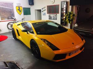

Hallo zusammen,
habe auf dem Gallardo Elegance Wheels E1 in 8,5 X 19 ET35 und 10,5 X20 ET25 mit vorne 18mm Distanzen und hinten 13mm Distanzen montiert.
Reifen: 235/35/19 vorne    285/25/20 hinten   Pirelli P Zero Nero
War ein Spontankauf, da das Auto ewig alte Bridgestone auf den orig. Cassiopeia Felgen hatte und sowieso neue Pirellis fällig gewesen wären.
Nun musste ich das Auto in der Halle etwas auf die Seite schieben und habe festgestellt, dass bei Volleinschlag die Reifen am Innenradhaus leicht schleifen...
Fährt jemand diese Kombination und hat evtl. Einschlagsbegrenzer drin?
Was ist grundsätzlich dazu zu sagen, ist das Murks und lieber doch neue Reifen auf die orig. Felgen machen?
Wird das Fahrverhalten wirklich so viel schlechter, habe in der Zwischenzeit einiges gelesen, mit anderer Reifenkombination?
Zum Fahrverhalten an sich kann ich leider noch nicht viel sagen, da das Auto bis jetzt erst einige wenige 100km mit den orig. Felgen überführt wurde und mit den neuen noch keinen Meter gefahren wurde.
Vielen Dank für Infos...  :wink2:

Ich bin so etwas noch nie gefahren, aber ja, ich denke das ist Murks.
Die Räder stehen hinten auch unansehnlich weit raus. Nicht mein Geschmack.
Leichtes!! Streifen bei Volleinschlag spielt keine Rolle, nervt halt ein wenig beim Rangieren......
dass es nicht wirklich stört, da eh im Normalfall kein Vollanschlag benötigt wird, außer vielleicht beim parken, ist schon klar. :-))!
Ich befürchte nur, dass der Tüv da nicht mitspielt mit Eintragung, und Felgen sind leider das Erste was ins Auge fällt, wenn einen mal die Rennleitung rauszieht... :(
Viel wichtiger ist das Du schaust das der Reifendurchmesser der gleiche ist wie bei den originalen sonst hast Du ein dickes Problem
Leider geht es nicht ohne Distanzscheiben, da der Bremssattel sonst im Weg ist.
Reifen sind hinten abgedeckt, sieht leider etwas doof aus, weil der Reifen so extrem nach innen steht. Dass es wie vorne aussieht müsste Wahrscheinlich ein 305er drauf, dann passt es aber wohl wieder nicht mit der Abdeckung.... :(
Von daher werde ich die wohl wirklich wieder verkaufen (sollten denke ich gut weggehen, da Sie ja auch auf den R8 passen) und wieder die Originalen draufmachen.

Reifendurchmesser ist hinten orig. 66cm, mit den anderen 65,1cm. Abweichung somit -1,3%

Bei heutigen Einzelabnahmen reicht es oft nicht mehr aus nur die Lauffläche vom Reifen abzudecken. Zudem sieht das auch wirklich bescheiden aus. Eine gute Entscheidung von dir diese Felgen wieder zu verkaufen! Wenn du andere Felgen fahren willst, gibt es ja auch gute Alternativen.

Bei der genannten Rad-/Reifenkombination ist eine Abweichung von -1% vorhanden. Das passt also noch.
Das schleifen im Radkasten macht jedoch bei der Eintragung Probleme. Das wird kein TÜVler abnehmen.
Lenkanschlagsbegrenzer kann man da nicht einbauen !
Vorallem ist nicht mal gesagt, ob der TÜV eine Sondereintragung für unterschiedliche Zollgrößen an VA (19") zu HA (20") einträgt !
Ich würde da eher neue Reifen auf die Cassis montieren und gut ist.
Oder einen Satz Callisto Felgen gebraucht kaufen (hab welche übrig aber die stehen noch nicht zum Verkauf) ?
So ein Satz Pirellis für die Originalfelgen kosten 940 €. Das ist doch nicht teuer.
Und spart die Kosten der Eintragung der Felgen, Distanzscheiben, Reifengröße.
Und lt. Bordbuch sollte man eh nur die Pirelli Pzero in den Größen 235/35 19 & 295/30 19 fahren und Schäden am Achsgetriebe/Differential zu vermeiden !
