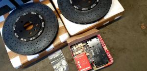

Viel zu optimieren oder zu verbessern gibt es meiner Meinung nach bei dem Auto nicht, obwohl ich dies liebend gerne mache. Einziger Umbauplan, der derzeit läuft, ist an der Vorderachse der Stahlbremse goodbye zu sagen, nachdem mir diese in kleinerer Form schon beim ATS-V krumm wurde. Hier sollen statt der 390 x 36 mm Stahlscheiben vom Ferrari 458 Keramikscheiben in 398 x 36 mm mit GTC-4 Lusso Bremsbelägen Platz finden... von meinen Berechnungen her, geht das alles mit dem Serienbremssattel, der zu 90 % baugleich zu den Keramiksätteln auf der C7 Z06 ist und von den Abmessungen identische Bremsbeläge fährt wie der GTC-4 Lusso. Bin gespannt, ob alles so klappt, wie berechnet. Da beides Brembo ist, müssten sich die mehrteiligen Stahlscheiben auch perfekt umtopfen lassen, sodass ich den original Cadillac Topf auf der Ferrari Keramik montieren kann... bis alles verbaut ist und die Machbarkeit bewiesen ist, werden aber noch ein paar Wochen vergehen.
Ich mache gerne solche Umbauten, habe allerdings noch nie den original Stahlsattel beibelassen... aufgrund der fast baugleichen Art und Größe, werde ich dies hier versuchen, am wichtigsten ist es dabei, die Beläge für die Stahlscheiben gegen Beläge für die Keramikscheiben zu tauschen. Was am Ende fehlt, ist halt die Trockenbremsfunktion bei Nässe, darauf kann man sich jedoch einstellen, der erste RS4 B7 von mir hatte diese auch nicht und es war nie gefährlich. Angenehmer Nebeneffekt ist die Reduzierung der rotierenden Masse an der Vorderachse. Die Stahlscheibe wiegt gute 14 kg jeweils, die Keramikscheibe wiegt nur 6 kg. Ich spare mir also 16 kg rotierende Masse an der Vorderachse was nicht schlecht ist.

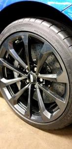

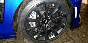

Die 458 Bremsscheiben mit GTC4 Lusso Belägen sind drauf, war aber wirklich Millimeterarbeit... unter anderem mussten die Bleche des Bremsbelages modifiziert bzw. umgebaut werden, da sie an der größeren Scheibe geschliffen haben, Serie ist ja 390 mm und nun sind es 398 mm... Passt jetzt jedoch alles, es klappert nichts, ist standfest und die erste Probefahrt habe ich sehr positiv abgeschlossen, bremst sich wunderbar. :)
Angenehmer Nebeneffekt, die Stahlscheibe ist ein richtig schwerer Brocken mit rund 14 kg pro Stück, die Keramikscheibe wiegt, obwohl sie größer ist, nur 6 kg jeweils... ich spare mir also insgesamt 16 kg rotierende Masse an der Vorderachse, was wirklich unter Performanceaspekten extrem viel ist. Kommt zudem auch der Gewichtsverteilung von dem Auto zu Gute.
