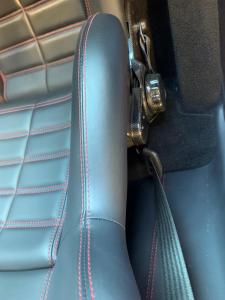

Möchte euch sagen daß ich die Rückenlehnen getauscht habe. Nichts einfacher als das. Man muß nur das Rad zum verstellen der Rückenlehne rausziehen und von der anderen Seite wieder reinschieben.
Bei meinen waren auch Abnützungen wegen dem Ein und aussteigen,
Habe schwarze Sitze mit Roten Nähte, habe sie lackieren lassen und es sieht aus wie neu.
Ich wage zu behaupten das man so gut wie keinen Unterschied sieht.
Anbei ein Foto nach dem Lackieren ( Abnützungen waren schon groß)
und die 100 Euro waren gut investiert ;)
