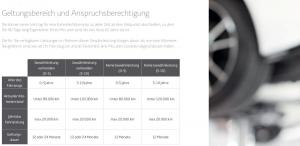

Für ein Jahr zwei sind um ca 1000 Euro billiger im Paket
ist für einen aber für Einen 675LT Spider
5.093,20
- McLaren Extended Warranty incl. Road Assistance Service
Gibt auch einen eigen Katalog von McLaren, ich denke sollte auf der Webseite sein.
