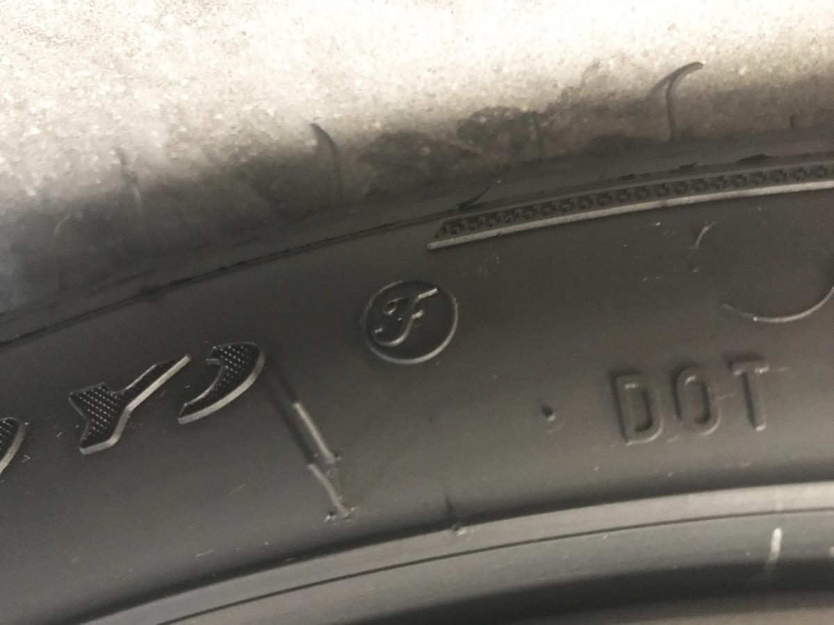

Am 25.10.2018 um 18:09 schrieb F430Matze:
Das sind wie gesagt Winterreifen... Pirelli Sottozero W240 Serie 1. Und die brauchen keine Freigabe, braucht kein Reifen vom Autohersteller, maximal vom Reifenhersteller wenn (Y) und das Auto 301 km/h oder schneller geht.
...bei winterreifen benötigt man in deutschland keine freigabe fürs das fahrzeug vom reifenhersteller,richtig!allerdings ein hinweisaufkleber sichtbar,das die max.zulässige höchstgeschwindigkeit dem fahrer anzeigt,falls der winterreifen "langsammer"ist als die vmax des kfz!in diesem fall sind das 240km/h maximum.der unfall passierte bei 220km/h...keiner weiß wie schnell und wie lange zuvor gefahren wurde und niemand kennt die vorgeschichte der reifen. hinlänglich bekannt ist jedoch,daß gerade pirelli diverse schäden bei hochgeschwindigkeit haben können...ich kenne zig fälle von laufflächenablösung über karkassenbruch bis hin zu rückrufen auch seitens ferrari (siehe f430scuderia).
leider stimmt das mit dem Y auch nicht so!!! ein kfz,welches mit über 300Km/h (beziehungsweise wegen der 7km/h toleranz sogar schon ab 293 km/h) angegeben ist benötigt immer eine ZR kennung am reifen!!!heißt ZR Y und bedeutet üer 300km/h und genau gibt nur der reifenhersteller in bezug auf das kfz bekannt....
Hinreichend bekannt bzgl. Pirelli ist die Laufflächenablösung auf dem Track, ist dies nach wie vor so ?
Am 22.10.2018 um 14:34 schrieb jo.e:
Das kann ich mir kaum vorstellen. Gibt ja auch andere Reifen mit Freigabe. Zudem das auch für eine Versicherung kaum relevant sein wird, außer die Rad/Reifen-Kombination war nicht eingetragen. Da dort aber Serienfelgen drauf waren wird das kein Problem geben. Ob man hier überhaupt noch den Grund heraus finden kann wie es zum Platzer kommen konnte bezweifle ich. Wie fast immer wird das persönliche Leid der Hinterbliebenen sowieso viel größer sein als die finanzielle Entschädigung durch eine Versicherung.
Und genau das ist falsch! Es gibt nämlich einen guten Grund, weshalb es Herstellerfreigaben gibt. Das hat einerseits was mit den Verformungstolleranzen und andererseits mit den Traglasten zu tun. Normale Reifen (ohne Herteller Kennzeichnung) haben Verformungstolleranzen größer 8%. Bedeutet das aufgrund Reibungshitze, der Reifen über die Mittelachse der Lauffläche, größer wird. Hersteller wie lambo reagieren da sehr empfindlich drauf. Was aber noch viel wichtiger ist, ist das bei den normalen Reifen die maximale Traglast schon bei ca 70% der zugelassen Höchstgeschwindigkeit gegeben ist. Fährt man schneller, verringert sich somit die Traglast der Reifen. Darum gibt es spezielle Reifen, die eine Hersteller Kennzeichnung haben. Bei diesen Reifen sieht die Welt nämlich ganz anders aus. Auch die Versicherung wird daran interessiert sein. Denn sind die falschen Reifen drauf, also sprich ohne Hersteller Kennzeichnung, erlischt die Betriebserlaubnis.
@Spritottl
Das ist doch Quatsch - sorry! Wenn mir Michelin die Freigabe gibt für den 4S oder den Pilot Super Sport, dann kann ich ganz bedenkenlos diesen Reifen auf dem Ferrari fahren. Diese ist übrigens um Welten besser als der Pirelli mit Ferrari Kennung nach meinem Empfinden. Der Pirelli kommt ganz weit nicht an den Grip heran vom Michelin. Sofern es eine Reifenfreigabe vom Reifenhersteller gibt, gibt es auch keine Probleme. Die haften auch dafür und berücksichtigen alle Parameter des Fahrzeugs.
Die von @Spritottl benannte Herstellerbindung (im Fahrzeugschein eingetragene Reifen eines bestimmten Herstellers) gibt es nicht mehr (bzw. ist sie nicht mehr zulässig ?). Natürlich gibt es Herstellerempfehlungen. Die nicht zu beachten, führt aber nicht zum Erlöschen der allgemeinen Betriebserlaubnis.
