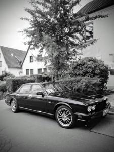

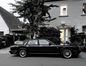

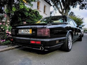

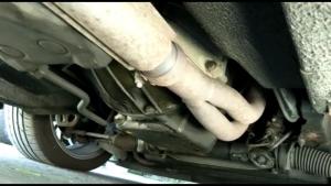

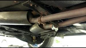

Hallo Jagfreunde.
Ich bin stolzer Besitzer eines XJR TWR aus dem Jahre 1990. Es handelt sich um ein GB Import. Leider hat der Wagen keinen Katalysator wo mit im Fahrzeugschein "Nicht identifizierbare Schadstoffklasse" steht. Sprich, ich bekomme ihn ohne Katalysatoren nach zu rüsten nicht zu gelassen.
Nun habe ich schon mit etlichen Leuten (auch vom Fach) gesprochen und es schaut wohl nicht all zu gut aus.
Verwunderlich: Er ist eingetragen als "XJR" das "R" soll wohl bedeuten das es sich um ein Fahrzeug mit Kompressor handelt. Der Wagen hat keinen Kompressor, womit es laut "Fachmann" wohl doch möglich sei einen KAT nach zu rüsten.
Nun bin ich auf Hilfe angewiesen die Katze auf die Straße zu bringen und hoffe diese hier finden zu können.
Vielen Dank vorab.

Ich nehme an, Prof. Jaguar wird sich noch dazu melden, aber ich meine erst die XJR aus der X300 Serie hatten einen Kompressormotor, davor war es ein Sauger. Das passt also.
