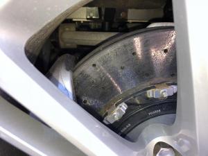

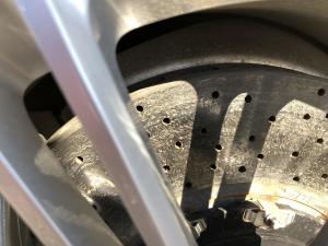

ich hoffe meine Frage ist hier richtig platziert. Ich bin im Begriff einen Aston Martin Virage Coupe etwas “naeher” unter Lupe zu nehmen. Mir geht es hier nicht um die Vor- und/oder Nachteile dieses Modells.
Serienmaessig ist eine Keramikbremse verbaut, welche im Falle eines Austausches einem Anschlag auf das Geldkonto gleichkommt.
Ich wuerde diejenigen unter Euch bitten, welche Ahnung von der Materie haben, eine Einschätzung hinsichtlich der Bremsscheiben anhand der angehaengten Bilder abzugeben (soweit moeglich).
PS. Der Wagen soll 48 TKM runter haben - so auch die Bremsanlage
vielen lieben Dank
Gert
Die sehen so noch recht gut aus, keine Ausbrüche am Rand oder den Bohrungen. Die Oberfläche sieht auch nicht malträtiert aus, ist aber anhand von Bildern schwer zu sagen. Gewissheit bringt nur ausbauen und wiegen.
Was bei Aston wohl ab und zu mal vorkommt sind schlagende Scheiben da der Topf sich verzogen hat, aber nur nach harten Bremsmanövern.
Ich schliesse mich der Einschätzung von Dominik an.
....vielen Dank fuer Eure Einschätzung. Am kommenden Wochenende werde den Wagen probefahren und dann werde ich die Bremse “live” erfahren.
