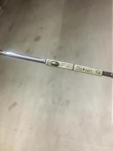

Hallo . Hatte eine Inspektion beim Lamborghini Händler in Luxemburg vor dem Kauf und da stand nur Ölwechsel 5W30 . Aber nicht welches . Ist das nun egal ? Was fahrt Ihr für ein Fabrikat muss nun erstmals etwas auffüllen nach knapp 5000 km . Und einfach Wagen warm fahren  ? Motor aus bei Messung ? Frage wegen Trockensumpf? Vielen Dank ? und allseits gute Fahrt . Beste Grüße Andi

messen bei betriebswarmem motor, 60 sec bei 2000 rpm laufen lassen, abstellen und messen. die finger nicht verbrennen! bei deinem foto schätze ich fehlt 0,5 bis 0,75 l maximal, wenn ich das foto richtig sehe. viele grüsse!
