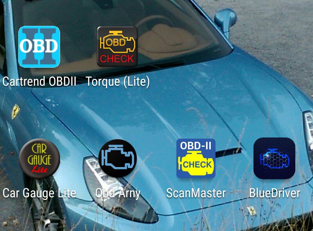

Was Du versuchen kannst ist eine Verbindung mit diesen kostenlosen Apps zu deinem Adapter herzustellen wenn der Adapter und dein Handy Bluetooth haben.Vielleicht hast Du ja Glück. Bei mir hat es nicht geklappt. Vielleicht ist es auch mein Adapter der nicht richtig funktioniert.
Also Torque Lite habe ich, hat aber nicht funktioniert. Könnte ebenfalls am Adapter liegen.
Versuche mal einen anderen Adapter zu bekommen.
mit einem "ELM327" und Scanmaster sollte es auf jedenfall klappen
Mit einem "einfachen" KKL Adapter eher nicht..

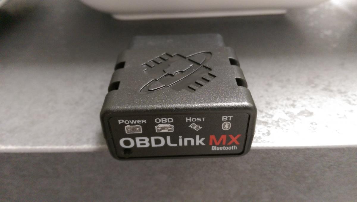

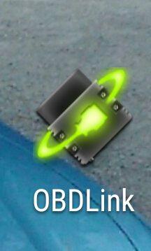

Also: Ich hab den OBD Link MX Bluetooth Adapter von www.obdlink.com gekauft und das Fehlerauslesen mit der Android-App hat Super funktioniert :)  Screenshot_20180901-230459_1.thumb.jpg.da589e6e38c402c617837bf2ad499da4.jpg
