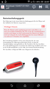

Ich muss wieder ein paar Fragen stellen. In der Bedienungsanleitung für den California steht dass das Fahrzeug mit Batterieerhaltungsgerät und Abdeckplane ausgeliefert wird. Können die California Besitzer hier im Forum das so bestätigen? Ist diese genannte Plane aus dem roten Stoff? Oder aus was besteht die? Ist das Batterieerhaltungsgerät ein Original was mitgeliefert wird oder kann es auch ein vom Bild abweichendes sein?
Screenshot_20180822-225715.thumb.png.5d158182e5cde2df07435ea055124687.pngOAlber
Da hat Ferrari bei C-Tek eingekauft und macht ein anderes Label auf die Oberseite. Die mitgelieferten sehen so aus wie auf deinem Screenshot. Sieht man auch wenn man beim Freundlichen durch den Showroom wandert weil natuerlich alle an der "Dose" haengen.
Der Unterschied zum Original C-Tek ist das der Endstecker wohl anders ist. Je nach Modell ist im Kofferaum bzw. Extern eine "unpassende" Buchse. Der Vorteil ist das die Boardelektronik erkenng das das Geraet dranhaengt und das Anlassen des Autos unterbindet. Sollte aber im Beriebshandbuch stehen.
Deine Plane nennt sich Car Cover und ist normal ein Stoffueberzug. Obs den zum Cali dazu gab kann ich nicht sagen.

Danke für die schnelle Antwort. Also da hat der Händler dann das Erhaltungsgerät gegen ein 0815 getauscht  :(  Sieht aus wie ein Trafo für eine alte Carrera Rennbahn aus den 70er. Diese "Händler" bringen immer wieder Schande über diese Automarke durch ihr Verhalten.
Der Anschluss für das Ladegerät ist im Kofferraum hinten rechts.
Da es ein spezieller Stecker ist, kann man nur das Ferrari-Ladegerät (Hersteller Ctek) nehmen.
Jedoch kann man bei Ctek nicht das Ladegerät samt Stecker bestellen, da dies wiederum eine Ferrari-Entwicklung ist.
Hilft nur eins bei Ferrari das Ctek bestellen, da Ctek wiederum nicht das für Ferrari entwickelte Ladegerät verkaufen darf.

Und ja, die rote Abdeckhaube und das Batterieladegerät gehören zur Serienausstattung des California! Du solltest bei deinem Händler reklamieren!
Ja, diese rote Plane gehört wie das Batterieerhaltungsgerät zum California.

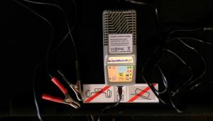

vor einer Stunde schrieb Alber:
Das ist das Erhaltungsgerät ?
Schaut bei mir ganz anders aus.
Soll das für den California T sein?
@EnzoF398T
Ja das ist das was ich vom Verkäufer für meinen California (normaler,kein T od 30) mitgeliefert bekommen habe. Bin enttäuscht von dem Händler das er mein Unwissen über das dazugehörige Zubehör ausgenutzt hat. Auch wenn der Händler es vielleicht so eingekauft hat hätte ich an seiner Stelle das richtige Zubehör beigelegt bei dem Preis für das Auto. Sowas hieß bei uns früher Kundenpflege,Kundenservice für zufriedene wiederkehrende Kunden.
Die Ferrari-Ctecs sind meist nur Erhaltungsgeräte, mit denen man nicht laden kann, da der abgegebene Strom zu gering ist. Die Abhilfe ist der Kauf eines Ctecs mit höherem Strom, z.B. 5 Ampere (nicht deutlich stärker, da die Elektrik am Fahrzeuganschluss darauf nicht ausgelegt ist). Dann den Stecker vom Ferrari-Ctec abschneiden und an das gekaufte Ctec anbringen. Das 3. Kabel, zuständig für die Verhinderung des Anlassens kann man weglassen. (Spass ein: Es besteht dann natürlich die Gefahr, dass man losfährt und das Kabel für die Strecke nicht lang genun ist :lol: Spass aus)

vor 7 Stunden schrieb Alber:
Das ist Mist.... reklamiere bei deinem Händler.....
