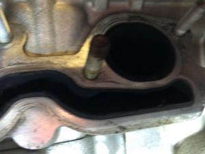

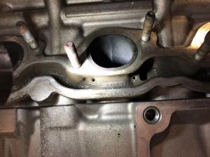

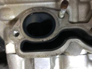

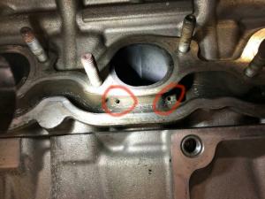

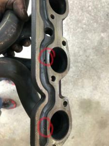

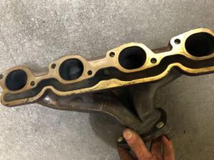

Das kommt beim California bis 2010 durchaus vor. Die Reparatur ist kein Hexenwerk.
Einfach Krümmer ausbauen und Bohrungen im Zylinderkopf reinigen.
Ab 2011 wurden die Krümmer geändert und somit trat der Defekt auch nicht mehr auf.
Vorher
Nachher
vor 48 Minuten schrieb F40org:
Kann man dann nicht gleich die neuen Krümmer nehmen? Also wenn diese passen, nicht unendlich teuer sind?
Und nach welchen Kilometerleistungen/Fahrprofil tritt so etwas den erfahrungsgemäss auf?
Habe einen 01/2011er. Hat er dann schon die geänderte Krümmerversion ??
Ne,oder? :) Wegen diesen kleinen Bohrungen? Danke für die Info und den Bildern. Klingt dann schon irgendwie plausibel was die Werkstatt gesagt hat. Aber das da gleich ein Fehler im SG hinterlegt wird wegen bissle verkockung dürfte auch nicht passieren ? Ich versuche es mal mit Freiblasen auf der Autobahn bevor ich die Krümmer ausbaue. Dann haben wir beide was davon. Die Bella und ich mit dem Fahrspaß und den Spritkosten ?  Denke das verhält sich wie mit der Lambadasonde. Viel Stadtverkehr, verrusste Lambada :)

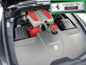

Bis Assembly-Nummer 86422 sind die alten Krümmer verbaut.

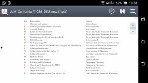

was heißt Assembley-Nummer ?
Ist das eine fortlaufende Fahrgestellnummer ?

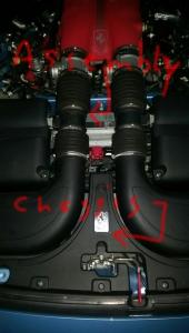

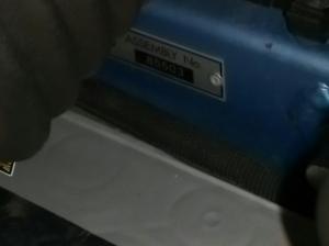

Im Motorraum mittig ist ein Emblem mit einer 6 stelligen Zahl. Lautet 178xxx
Die Nummer müsste beim California auch irgendwo in dem Bereich sein wie beim 599.
...Aber beim California steht dort die Chassis Nummer wo beim 599 die Assembly steht. Hab gerade bei mir geschaut. Aber das Schild "C" hab ich trotzdem noch nicht gefunden. ??
Da müsste doch unter der Plastikverkleidung irgendwo am Rahmen o.ä. aufgenietet sein.

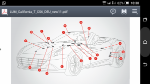

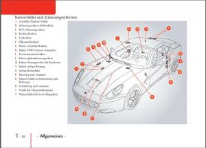

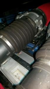

@Allgoier  Hätte nicht gedacht das es da Unterschiede zwischen Normalen California und California T geben würde. Ich habe die Bedienungsanleitung vom T bekommen (Danke nochmal an Cortez) da ich kein deutsches Manual hatte. Hab jetzt natürlich nochmal genauer geschaut und Hoppala :) Schön versteckt unter der Ansaugung und Kabel.
@F40org ...Bis Assembly-Nummer 86422 sind die alten Krümmer verbaut...
Was bei mir heissen würde ich "müsste" umrüsten. ?
bei mir fängt sie mit 96xxx an, also schon drüber und neue Generation.
