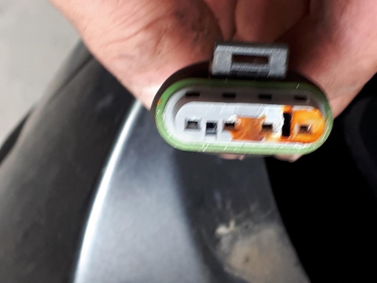

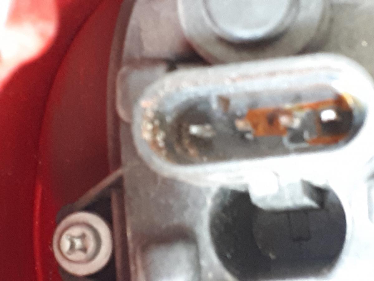

Die Lösung brachte gestern der TÜV. Einer der hinter mir fuhr, meinte das linke Bremslicht ginge nicht; trotzdem zum TÜV: das Lämpchen brannte! (TÜV übrigens ohne Mängel bstanden).
Aha: Muss also ein Wackelkontakt vorliegen. Da Bremslicht und Rücklicht im selben Gehäuse liegen, wäre das also eine Erklärung, dass der Fehler nur bei eingeschaltetem Licht auftritt.
So, heute das linke Rücklicht aufgemacht; und siehe da: Kontakte korrodiert. Kontakte gereinigt, Kontaktspray rein und wieder zusammengebaut: alles funzt wieder.
Zusätzlich habe ich noch das „No-F1 Failure brake light connection cable“ der Fa „Scud Ing Swiss“ (aus der Schweiz; woher sonst??) eingebaut. Laut Aussage der Geschäftsführers Herrn Stefan Vanacker (sehr freundlich und informativ) verhindert dieser Zwischenstecker, dass durch ein defektes Bremslicht die ganze Schlurre liegen bleibt, weil die Getriebesteuerung ein Fehlersignal erhält und erstmal Ihren Dienst einstellt; macht ja Sinn.
