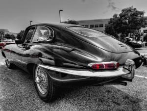

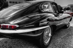

Gibt es E-Type mit rechtsseitigem Tankdeckel?
Diese Serie I E-Type-Coupés sind einfach unglaublich schöne Autos, kein Wunder, daß selbst Enzo Ferrari in Bewunderung verfiel...
Hier noch einer im wunderschönen "Willow-Green", wobei der Silberne im obigen Beitrag eigentlich die besser passende Farbe hat.
Farblich unentschiedene Grüße, Hugo.

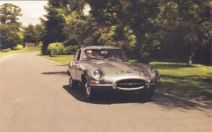

Das silbergraue Exemplar hat das Steuer rechts, den Tankdeckel hinten links. Das Willow-grüne Exemplar hat das Steuer ebenfalls rechts, den Tankdeckel aber diesmal hinten rechts statt hinten links. Beide Fahrzeuge sind Zweisitzer.
Was ist der Grund für die unterschiedliche Anordnung der Tankdeckel?
Ich nehme an, daß John, Bob und Steve Mittagspause hatten und danach vergessen haben, daß sie ein  RHD-Exemplar bauen sollten, aber die Tankinstallation vom LHD-Exemplar verwandt haben, weil sie das über ihr Ginger Ale und ihre Sandwiches vergessen haben...
Aber, die etwas prosaische Erklärung dürfte sein, daß der grüne E-Type nach Amerika ausgeliefert wurde und irgendwann den Weg zurück in die Heimat gefunden hat und auf RHD umgerüstet wurde.

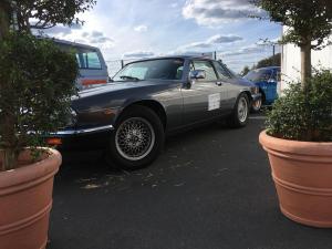

Um es Herrn Servatius einfacher zu machen, steht sowohl rechts als auch links ein Blumenkübel vor diesem schönen XJ-S, verbunden mit den besten Grüßen an Ihren lieben alten Freund Robert:
-  Zweisitzer
-  Linkslenker
-  Tankdeckel links
=> Verwirrend.

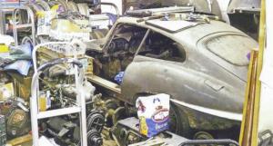

Und noch einer, aber kein "barn find" ;)

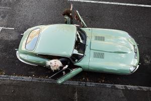

Das dachte ich bisher ja auch. Nur: Je mehr ich mich mit dem Thema beschäftige, desto mehr Exemplare mit rechtem Tankdeckel tauchen "plötzlich" auf und die möglichen Zusammenhänge werden immer undurchschaubarer. Zwischenzeitlich dachte ich sogar mal an die LYNX-Nachbauten und andere Replika-Versuche, aber selbst die haben den Tankdeckel links.
Hier noch ein Beispiel für einen rechten Tankdeckel:
In einem Punkt bin ich mir ganz sicher: Es gibt einen Grund dafür, Zufälle sind das nicht...
Das letzte von mir gezeigte Bild stammt von einer Händlerseite. Und von diesem Bild habe ich soeben ein Originalbild gefunden, bei dem auch das Fahzeugheck besser erkennbar ist und darüber nachweist, daß der Händler sein Bild seitenverkehrt eingestellt hat.
Das große E in der Typenbezeichnung "E TYPE" zeigt es: Es steht nämlich in der Zeile links.
Somit scheidet dieses Bild als Beispiel aus.
Am 10.8.2018 um 17:16 schrieb hugoservatius:
Des Rätsels Lösung:
Dieses Bild stammt von einer Agentur, die sich auf Mode-Fotographie spezialisiert hat. Die maximale Auflösung dieses Motivs, die man im I-Net findet, beträgt 1280 x 853 (Kopien dieses Motivs mit geringerer Auflösung findet man hingegen zuhauf). Besorgt man sich das Foto direkt von der Agentur unkomprimiert in sehr hoher Auflösung, dann kann man verschiedene Details studieren. Zum Beispiel das vordere Kennzeichen. Es ist spiegelverkehrt! Weil das ganze Motiv spiegelverkehrt ist, wurde das Kennzeichen wiederum gespiegelt, sodaß der Eindruck eines korrekten Motivs entsteht. Bei sehr hoher Auflösung kann man aber erkennen, daß die Wolken, die sich auf der Motorhaube und dem aufgeklebten Kennzeichen abbilden, nur dann einem Puzzle gleich homogen ineinander fügen, wenn man das Kennzeichen um die Fahrzeuglängsachse zurück spiegelt - dann paßt es nahtlos perfekt ins Wolkenumfeld.
Fazit:
Clapton hat Recht, es gibt keine E-Type mit Tankdeckel auf der rechten hinteren Seite. Das sind ausnahmslos manipulierte Bilder und das trifft auch auf die anderen Bilder zu, die bei mir mittlerweile auf der Festplatte liegen und vermeintlich etwas wiedergeben, was so nicht der Wirklichkeit entstammt.
