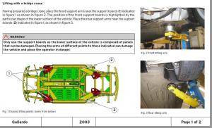

Gallardo aufbocken hinten mittig ?
Glaube mein Mechaniker hat den Gallardo am Diff. angehoben... ?
@Mr.lambo ja normalerweise geht das grundsätzlich, aber beim Lambo frage ich lieber..........
Hats nicht im Handbuch irgendwo eine Zeichnung zu dem Thema?
Ja hinten mittig am Querträger vom Rahmen geht.
Mache ich jedesmal so ! Und das schon bestimmt über 100x an der Stelle die letzten 10 Jahre !
Ich kann dir die Seiten aus dem Werkstatt Handbuch zukommen lassen dort sind die hebepunkte genau beschrieben
Vielen Dank......Ging eigentlich ganz einfach am Rahmenteil

Am 19. August 2018 um 21:52 schrieb Tom2499:
Hallo @Tom,
will bei meinen  Gallardo das erste mal die Räder abbauen um die Radkästen zu reinigen und die Felgen zu polieren.
Wo genau muss ich den Wagenheber ansetzen,oder geht es nur gleichmäßig mit Hebebühne?
Du scheinst da Erfahrung zu haben.
Danke !
