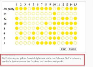

Diese digitalen Wasserzeichen finden sich angeblich auf Ausdrucken vieler Farblaserdrucker und -kopierern.
Damit kann man die Identifikation des Gerätes und noch "schlimmer" das Datum und Uhrzeit des Ausdruckes erkennen.
Welche Geräte sind damit ausgestattet?
Wie kann man das verhindern?
Wer kennt sich damit aus?

1. So ziemlich alles, was heutzutage drucken kann.
2. Mit realistischem Aufwand nicht.

vor 52 Minuten schrieb K-L-M:
Mir sind keine Ausnahmen mehr bekannt. Es geben nur nicht alle zu. Ursprünglich ging es nur um das Thema Falschgeld.
Siehe oben. Xerox dokumentiert es seit geraumer Zeit. HP hat es auch irgendwann mal zugegeben.
1) Indem Du eine eigene Firmware verwendest, die von den meisten Geräten vermutlich nicht geladen wird da Firmware normalerweise heute signiert wird. Kategorie: extrem teuer
2) Indem Du mit einem Tool der TU Dresden vorher andere Punkte hinzufügst die den Code unbrauchbar machen: https://dfd.inf.tu-dresden.de/ Kategorie: kostenlos, aber sehr lästig.
3) Du verwendest einen reinen Schwarz/Weiss-Drucker. Soweit ich weiss setzten die bisher kein MIC-Verfahren ein - wäre auch weitaus schwieriger das so hinzubekommen daß man es nicht sieht. Kategorie: kommt drauf an ob Du Farbe brauchst. 8-)
