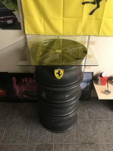

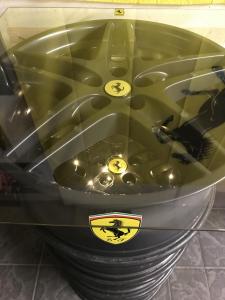

Gestern Abend noch eine Idee für die Lagerung der Originalfelgen gehabt. -> Haben uns einen Bartisch daraus gemacht.
Die 4 Felgen ergeben ideale Höhe des Bartischs! ?
Die Felgen rutschfest aufeinander gestapelt, Glasplatte auf transparenten Gummipfropfen aufgelegt und fertig ist der Bartisch. Zusätzlich mit einer Leuchtkette das Innere des Felgenturms beleuchtet...schöner Effekt mit der Tiefenausleuchtung....
Der Tisch ist eine gute Idee :-))!

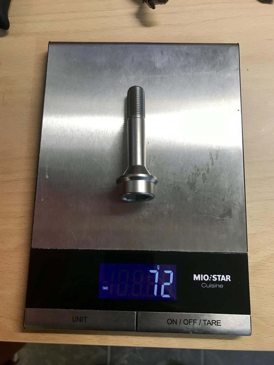

Wie viel leichter die Titanschrauben sind, kann ich gar nicht sagen.
Die Titanschrauben wiegen ca. die Hälfte, Gewichtsunterschied ca. 60 Gramm pro Schraube macht komplett 1,2 KG Gewichtsersparnis an rotierender Masse
Spez. Gewicht Titan 4,51
Spez. Gewicht Stahl 7,86
Geht knapp durch deine Aussage.
Aber die rotierende Masse ist sehr nahe an der Drehachse, dadurch ist die Massenträgheit unwichtig.
Unwichtig würde ich nicht sagen. Allerdings würde ich darauf verzichten bei einem Fahrzeug das so oder so nicht auf der Rennstrecke bewegt wird und somit keinen echten Messbaren Vorteil hat.
