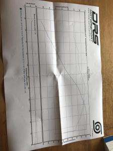

Aufgrund von Auspufftopfänderung (Original umgebaut) und Verbauung eines Sportluftfilters von der Fa. Green Filter wurde heute ein Dyno Run durchgeführt.
Jetzt meine Frage: Was sagen die Spezialisten zum Lamdawert?

meines wissens nach ist der lambadawert auch lamdawert genannt der luft/kraftstoffwert
sprich er gibt auskunft über die absolute verbrennung
wenn der lamdawert zu niedrig ist meistens der co zu hoch
was vom offenen luftfilter herrühren könnte, der die luft zu schnell bzw nahezu ungebremst an die stauscheibe des mengenteiler lässt diese den motor wieder mit mehr kraftstoff versorgt, was aber nicht heisst das du deswegen mehr leistung hast
mehr kraftstoff könnte auch bedeuten der motor überfettet und die leistung sinkt
ich glaub das die leute bei ferrari gescheite menschen waren die das höchstmöglichste an leistung (der jeweiligen zeit entsprchend) aus den motor holten, bei einer annehmbaren langlebigkeit
saluti
Riccardo
Überfetten ist das hier jetzt aber nicht!
In der Volllast fettet man immer an. Zum einen aus bauteilschutzgründen und zum anderen um überhaupt die Max. Leistung darstellen zu können.
Dass der aber schon ab 3000rpm auf Lambda 0.9 läuft muss glaub ich nicht unbedingt sein. Schaden wird's in keinem Fall.
Und besser als mager ists allemal :)
Al.

Und was sollte an dem den Lambdawerten nicht stimmen? Passt m.M. nach sehr gut.
0,93 ist zu mager ideal lt. mechaniker 0,85
vor 4 Stunden schrieb 13tigg12:
Das ist Blödsinn. Im übrigen von Motor zu Motor differierend.
Bei 0,85 hast Du die höhste Leistung. Wenn man das Leistungsdiagramm mit einbezieht passt das doch und beim  Drehmomentpeak ist der Lambdawert höher, jedoch nie über 1. Ich wäre zufrieden.
Und weshalb nur beim 328?
Hallo 13tigg12,
Meiner hat jetzt Höchstwert 0,87
