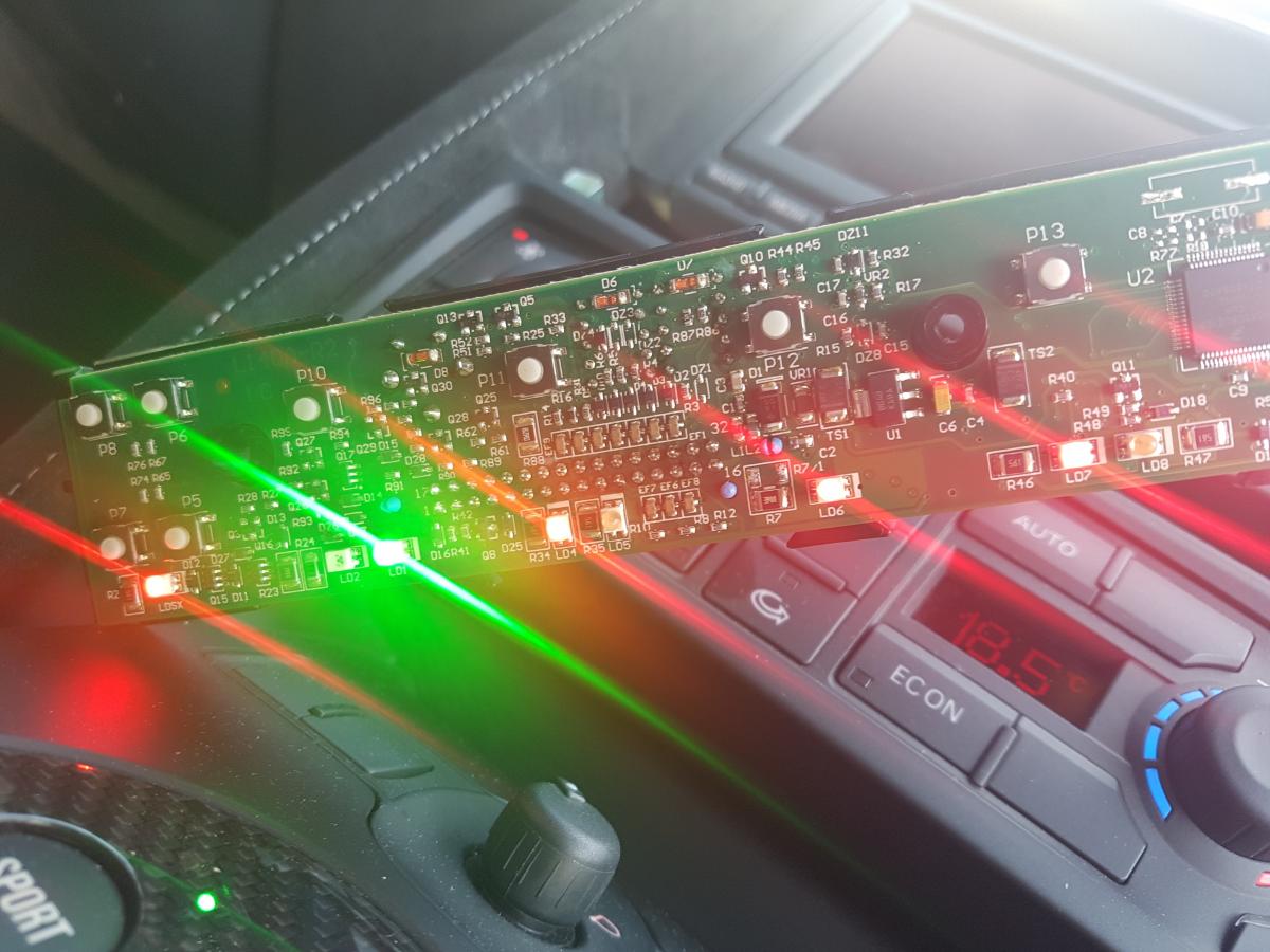

Was mir aufgefallen ist, (siehe Bild) dass nicht alle Leuchten an sind. Vor 300 KM Inspektion gemacht.
Hat jemand eine Idee?
Danke vielmals.

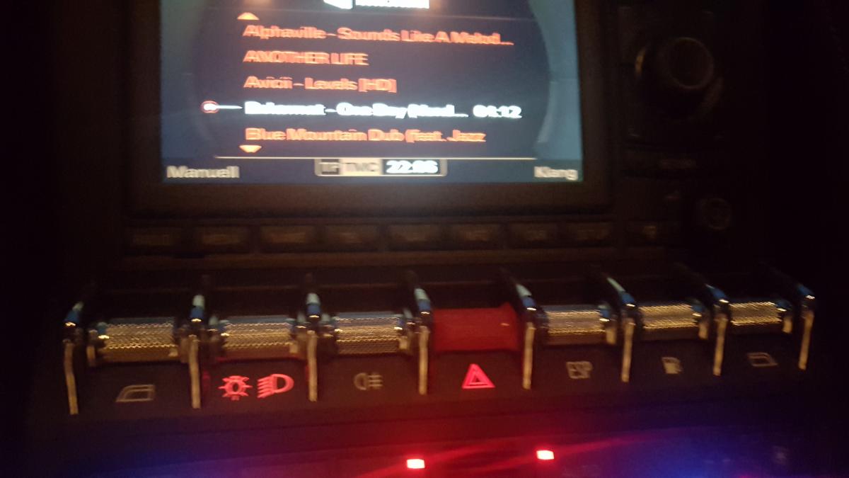

Sowie das auf dem Bild aussieht ist es wie wenn das Abblendlicht nicht eingeschaltet ist (Warnblinkanlageschalter leuchtet ja immer).
aber so richtig ne Idee hab ich hierbei leider auch nicht..
Bei fahren ohne Licht sind die Schalter so beleuchtet wie auf deinem Bild.
Erst wenn das Licht eingeschalten wird, werden die  restlichen Schalter beleuchtet und das Symbol beim Lichtschalter wird grün.
Evtl. ist der Schalter defekt.

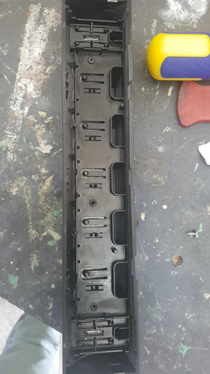

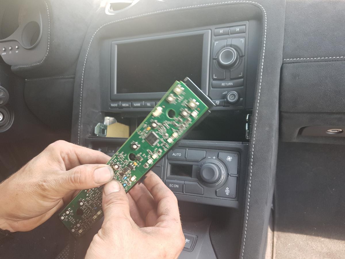

Heute haben wir die Lichtleiste ausgebaut (Radio musste nicht ausgebaut weden). Danach die Lichtleiste hinten mit 3 Schrauben geöffnet.
Das ganze besteht aus 3 Teilen, Vorderteil mit den Schaltern, Platine und Rückteil.
Erst einmal die Platine gestestet mt leichtem Druck auf die Pids.
Am Rückteil linksseitg (wo sich der Schalter für das Licht befindet) war die Hülse für die Schraube gebrochen, somit hat die Schraube nicht mehr gegriffen und der Schalter konnte den Pid nicht mehr erreichen. Die Hülse geklebt und eine etwas längere Schraube benutzt. Nach ca. 90 Minuten war das Problem gelöst. Lambo verkauft nur die ganze Schalterleiste. Preis ca. 770 Euro netto.

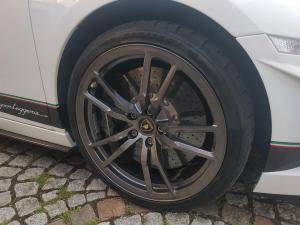

Eine angefahrene Felge (vorne rechts) wurde auch noch gerichtet zum günstigen Preis. Wagen gereingt und gewachst. Der Mann liebt den Gallardo.
