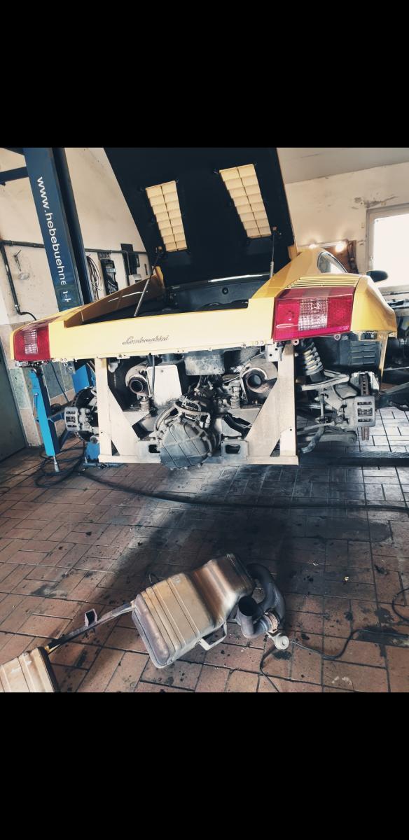

oh je, der arme lamborghini. ?
warum wir ein schöner ur-gallardo nur so geschändet? und das alles wegen des Auspuffs bzw. dessen klappen!? hat hier denn gar keiner mitleid?

Wieso geschändet? Es wird lediglich ein neuer Auspuff verbaut. Die Ansteuerung kann 1:1 übernommen werden. Die einzige "gravierende" Änderung ist das anpassen des Hitzebleches. Die Kats richtig zu positionieren ist ja keine wesentliche Veränderung.
Und zu dem sei angemerkt, dass ich immer meine Originalteile auf Lager lege, so dass ein zukünftiger Käufer des Fahrzeugs jederzeit
wieder den Serienzustand erreichen könnte.

Viel Spaß beim öffnen der Muttern an den Rohrschellen. Die Stehbolzen (2 je Schelle) und insgesamt 4 Schellen brechen gerne ab.
Schon erlebt bei einem und das nach 5 Jahren Fahrzeugalter und 25.000 km !
Jetzt sind die ersten 500er ja schon 16 Jahre alt, also bereits ein Youngtimer.
Achso die Stehbolzen rausbohren geht, aber das wird lustig, da braucht man so einige Bohrer !
Ich denke ich komme fürhestens im März dazu den Gallardo Topf umzubauen.
Bis dahin habe ich noch den GTR mit dem Turboupgrade auf der Bühne.
Hast Du zufälligerweise die Teilenummern der angesprochenen Schellen, dann würde ich die einfach
vorsichtshalber schonmal neu ordern.
PS: An Bohrern wird es nicht scheitern als Stahlbauer ?
Ahhh... jetzt habe ich mir die Schellen angeguckt und verstehe was Du meinst mit ausbohren.
Das ist kein Problem, wichtig ist das ich sie nur rausbekomme und das klappt ja, selbst wenn die Mutter reisst.
Das ausbohren lass ich dann meine jungs machen. Schöne Azubi Aufgabe ?
Hallo Gast Gallardi,
Ich bin heute erst zum Umbau gekomme.
Der Sound ist nun perfekt.Lauter muss es garnicht.
Habe ca 7 Stunden ungefähr gebraucht wobei ich genau alle Stehbolzen ausbohren durfte. Ging aber auch problemlos.Die Schrauben bzw Muttern waren derart vergammelt, das Sie sofort abgerissen sind. Mittlerweile glaub ich kaum noch das meiner wirklich nur 23tkm runter haben soll.
Ich hoffe morgen auf gutes Wetter, damit ich den neuen Auspuff geniessen kann.
Kurzes Feedback Sound geil aber...ich hatte ja den Stecker welcher hinterm Gitter am Magnetventil runter und nun nachm Aufstecken merke ich, dass die Klappensteuerung nicht funktioniert weil kein Unterdruck aufgebaut wird.Meine Vermutung ist, dass der Vorbesitzer da schon rumgefuscht hat.Gibts für die Klappensteuerung eine Sicherung vielleicht wurde die ja entfernt.Bei mir im Dorf will ich nicht so laut unterwegs sein.
Multimeter dran und messen...
Kann auch das Steuerventil sein oder aber fehlender Unterdruck.
